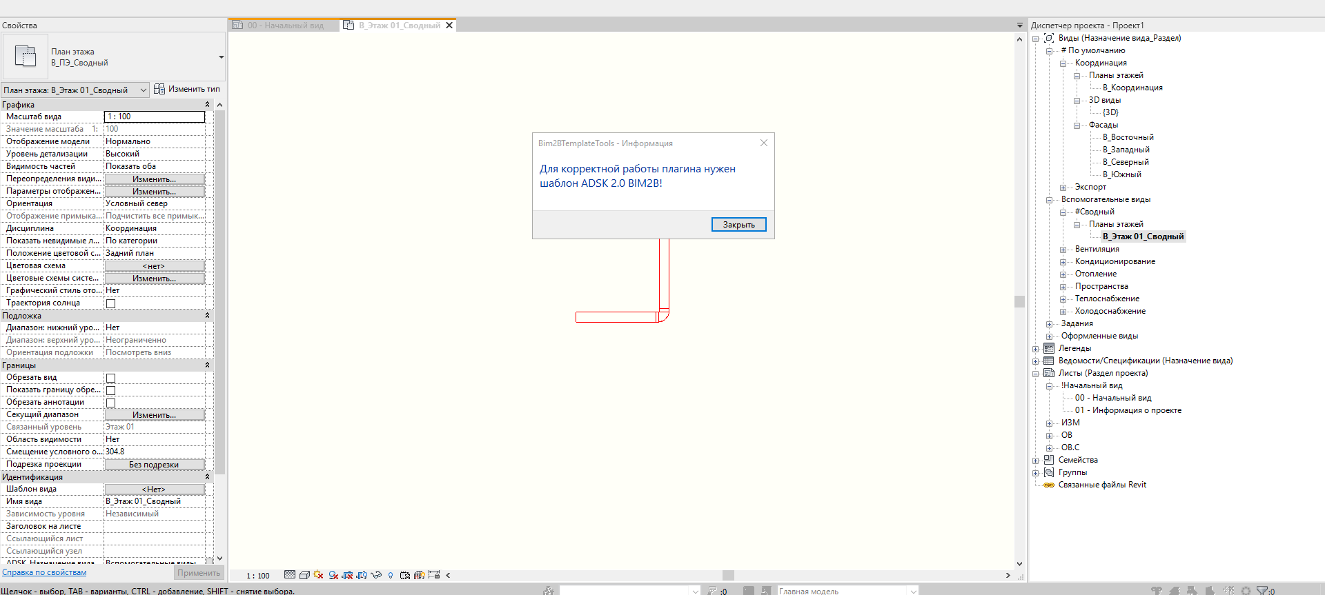

Добрый день! Хотелось бы уточнить: плагин апдейтер в BIM2B Template Tools последней версии 2.1.4 в данный момент действительно не работает на шаблоне ОВ 2.1.5? Или у меня какая-то ошибка. Работы выполняю на шаблоне ОВ 2.1.5, при нажатии на апдейтер выходит уведомление, что необходимо использовать ADSK шаблон не ниже 2.0..

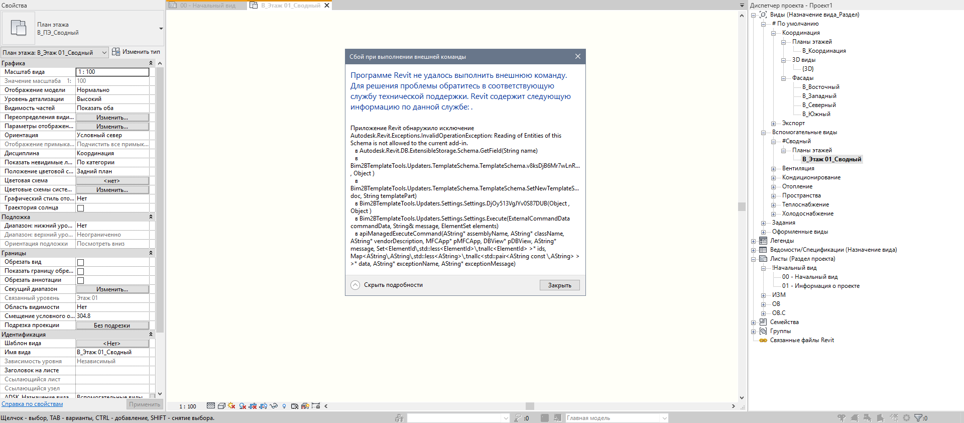

Сейчас попробовал новый проект на чистом шаблоне 2.1.5, результат тот же. Скрины прилагаю
2026 04 07 08 31
2026 04 07 08 31 1
2026 04 07 08 32

Какая версия Revit у вас. В ошибке написано, что вы изменили схему проекта. Возможно вы копировали стандарты из другого проекта или делали какие-то другие изменения.
Копирование стандартов не производилось. Так же не производил каких-либо изменений в единицах, глобальных параметрах, параметрах проекта. В организации диспетчера проекта так же никаких изменений не вносил.

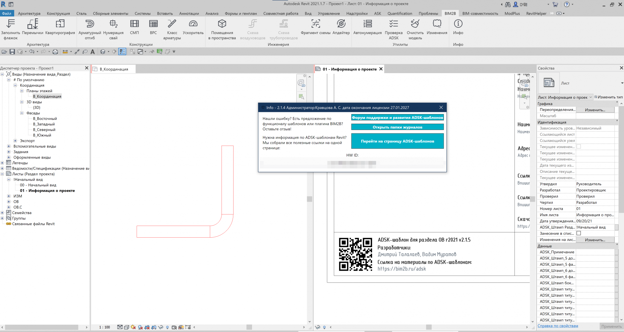

Анастасия, не знаю с чем это связано, но заработало и на чистом новом шаблоне, и на выполняемом проекте. Больше такой ошибки не появляется.
С одной стороны хорошо, что заработало. С другой стороны: не понимаю что повлияло на появление данной ошибки, и как уберечься от неё в дальнейшем...
Действительно странно.
Но заработало - уже хорошо. Если вдруг появится ошибка снова, постарайтесь зафиксировать и попробуем разобраться
Хорошо, в случае чего постараюсь подробнее зафиксировать проблему.
