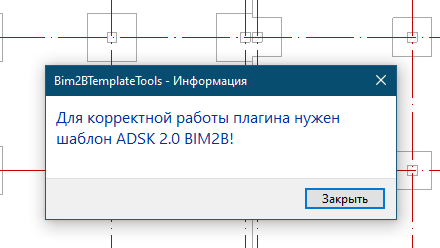

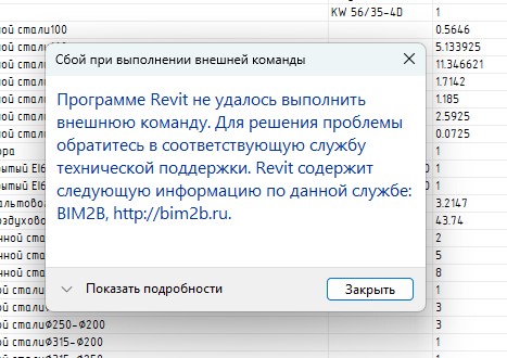

Здравствуйте!
Возникла следующая проблема в версии Revit 2021 при создании нового проекта. При запуске приложения всплывает такое окно:
Я переустанавливала Revit, скачивала заново все шаблоны, скрипты, плагины, и все равно не работает.
Подскажите, пожалуйста, в чем может быть проблема?

@katerina
При запуске какого инструмента появляется такое окно? В каком шаблоне сделан проект?
Анастасия Кравцова Анастасия Кравцова Создатель темы 14.09.2024 19:09
Анастасия Кравцова  Автор темы 14.09.2024 18:58
@katerina
Katerina 14.09.2024 18:58
При запуске любого из элементов плагина всплывает. Какой бы не нажал, появляется одно и то же
Проект в последнем ADSK-шаблоне для ОВ (с сайта bim2b)
@katerina
Другие плагины установлены какие-нибудь?
Пробовали заново скачать с сайта и установить?
Проверьте, что установлена только она версия плагина.
Посмотрите в INFO какая версия подгружается
У меня установлен ModPlus
Пробовала переустановить все (и сам ревит, и плагин), да. Не помогает
Подскажите, пожалуйста, как проверить, что только одна версия плагина установлена?
У меня при запуске инфо выскакивает такое же окно:
@katerina
В приложениях windows должен быть только один плагин, версии 2.0.1
Да, все так
@katerina
пришлите логи Revit
C:\Users\<Пользователь>\AppData\Local\Autodesk\Revit\Autodesk Revit 2021\Journals
Анастасия Кравцова Анастасия Кравцова Создатель темы 18.09.2024 16:25
@katerina
Подскажите, у вас вообще все кнопки вызывают эту ошибку? Попробуйте запустить инструмент Ускоритель или Автонумерацию.
И установите свежую версию плагина. На сегодняшний день это 2.0.2
Анастасия Кравцова Анастасия Кравцова Создатель темы 01.10.2024 15:29
Для решения этой проблемы необходимо обновить версию Revit 2021.0 до любой с хотфиксом 2021.1+

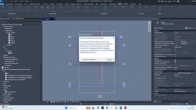

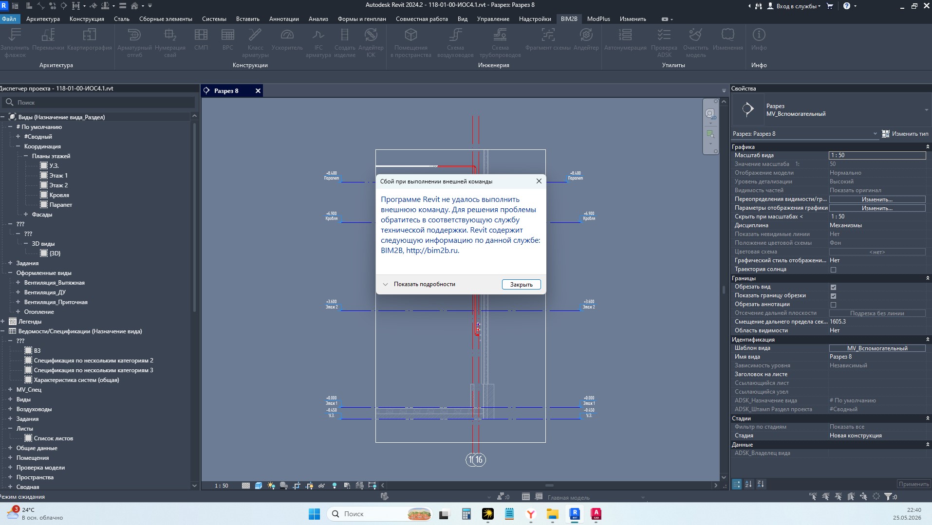

@askravcova Добрый день. Пытаюсь уже второй раз написать. Всё что-то идёт не так.
А теперь по пунктам:
Не работает модуль перемычки, точнее работает только один раз в новом проекте, тестировал несколько раз в разных проектах, результат один и тот же. После того как размещаешь все перемычки, модуль отрабатывает, перемычки перестраивает, разрезы строит и на этом всё, как только нужно что-то скорректировать или добавить перемычку, после нажатия на кнопку перестроить разрезы модуль их удаляет и все, выдает сообщение что что-то пошло не так и всё новые разрезы не появляются, старые исчезают. Что не так, не понятно, сам разобраться не смог.

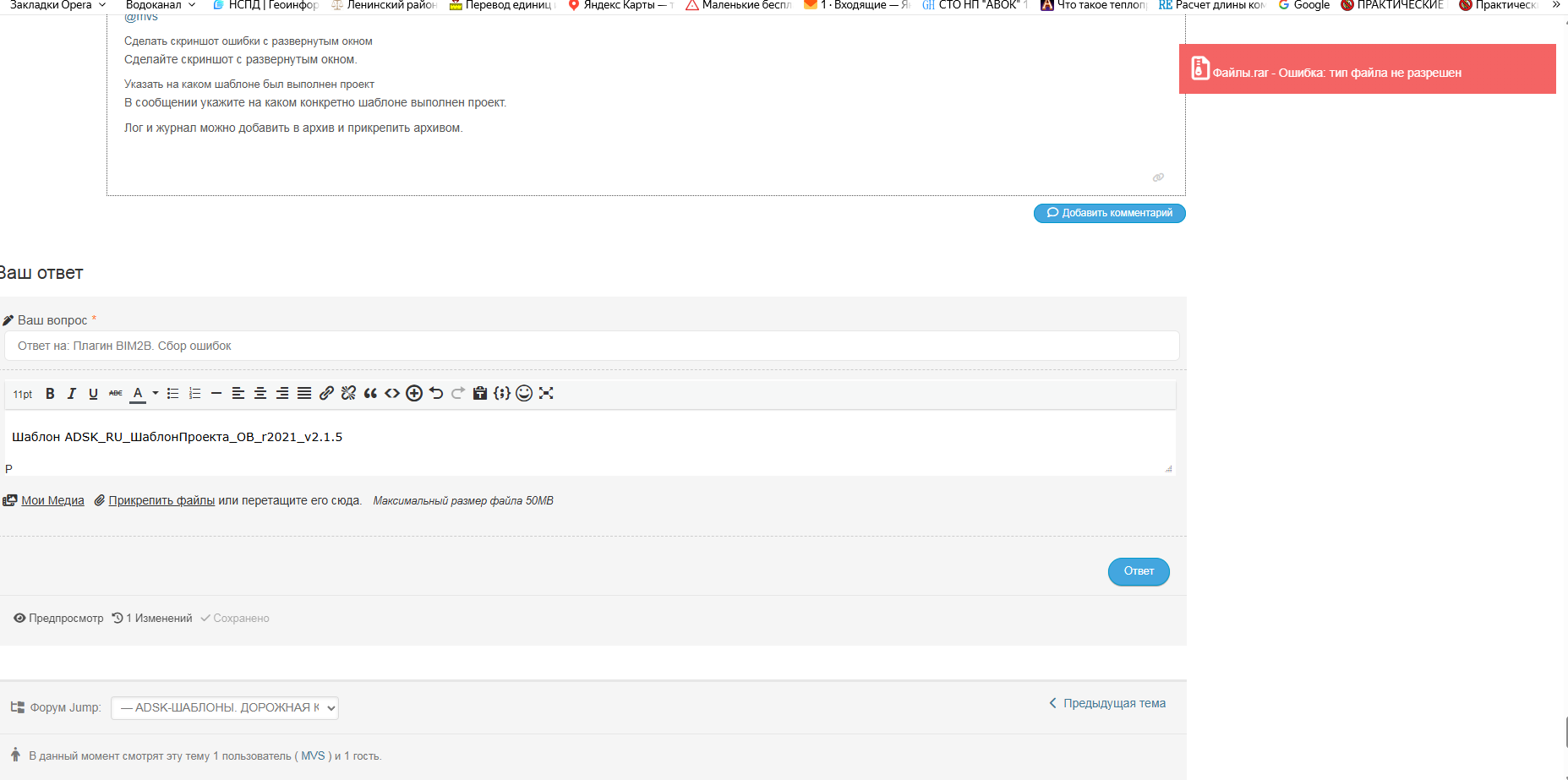

С форумом тоже какие-то проблемы, логи загрузить не могу, выдаёт ошибку, скрин ниже
Плагин версии 2.0.2
Версия Revit 2023.1
Windows 10 Pro
Дополнительно установлены плагины BimStep, ModPlus, RevitHelper, ЛИРА-САПР
Шаблон проекта - ADSK_RU_ШаблонПроекта_АР_r2021_v2.2.1.rte
Сама ошибка выглядит так
Можете что-то подсказать?
Анастасия Кравцова Анастасия Кравцова Создатель темы 07.11.2024 13:03
@vladyking
Здравствуйте.
Попробуйте обновить плагин. На сегодняшний день выпустили 2.0.3. Там кое что правили по перемычкам.
Ошибка у вас появляется при перестроении разрезов или при перестроении перемычек?
p.s. для прикрепления файлов добавляйте их сначала в архив

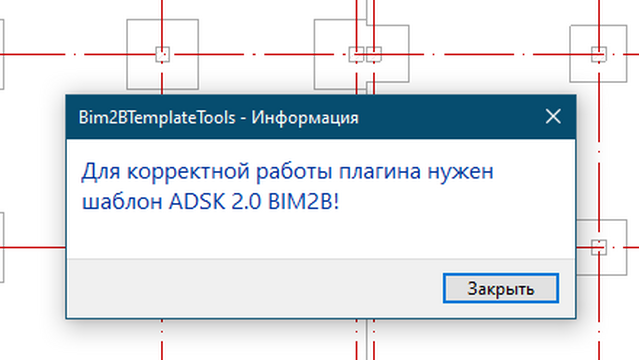

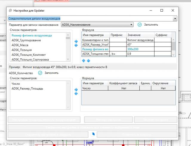

@askravcova 2025-01-24 11:40:13,294 [1] INFO Bim2BTemplateTools.App - ==================== Starting ====================
2025-01-24 11:40:13,300 [1] INFO Bim2BTemplateTools.App - Инструменты шаблона - 2.1.0
2025-01-24 11:40:13,301 [1] INFO Bim2BTemplateTools.App - Document opened event handler registred
2025-01-24 11:40:13,301 [1] INFO Bim2BTemplateTools.App - Document created event handler registred
2025-01-24 11:40:13,301 [1] INFO Bim2BTemplateTools.App - Document closing event handler registred
2025-01-24 11:40:13,335 [1] INFO Bim2BTemplateTools.App - Ribbon created
2025-01-24 11:40:13,337 [1] INFO Bim2BTemplateTools.App - License Hardware ID: A1BE-4B8A-C0EC-A698-1833
2025-01-24 11:40:13,337 [1] INFO Bim2BTemplateTools.App - License root path : C:\ProgramData\Autodesk\ApplicationPlugins\BIM2B TemplateTools.bundle\Contents
2025-01-24 11:40:13,343 [1] INFO Bim2BTemplateTools.App - License file to find : C:\ProgramData\Autodesk\ApplicationPlugins\BIM2B TemplateTools.bundle\Contents\user.license
2025-01-24 11:40:13,346 [1] ERROR Bim2BTemplateTools.App - Файл 'C:\ProgramData\Autodesk\ApplicationPlugins\BIM2B TemplateTools.bundle\Contents\user.license' не найден.
2025-01-24 11:40:49,949 [1] INFO Bim2BTemplateTools.App - Dynamic Updater registered, pipe triggers added
2025-01-24 11:40:49,950 [1] INFO Bim2BTemplateTools.App - Dynamic Updater registered, conduit triggers added
2025-01-24 11:40:49,950 [1] INFO Bim2BTemplateTools.App - Dynamic Updater registered, cabletray triggers added
2025-01-24 11:40:49,950 [1] INFO Bim2BTemplateTools.App - Dynamic Updater registered, flexpipe triggers added
2025-01-24 11:40:49,950 [1] INFO Bim2BTemplateTools.App - Dynamic Updater registered, pipeinsulation triggers added
2025-01-24 11:40:49,950 [1] INFO Bim2BTemplateTools.App - Dynamic Updater registered, duct triggers added
2025-01-24 11:40:49,950 [1] INFO Bim2BTemplateTools.App - Dynamic Updater registered, flexduct triggers added
2025-01-24 11:40:49,950 [1] INFO Bim2BTemplateTools.App - Dynamic Updater registered, ductinsulation triggers added
2025-01-24 11:40:49,951 [1] INFO Bim2BTemplateTools.App - Dynamic Updater registered, ductfittings triggers added
2025-01-24 12:24:26,812 [1] INFO Bim2BTemplateTools.MacrosCommands.PartSystem - License Hardware ID: A1BE-4B8A-C0EC-A698-1833
2025-01-24 12:24:26,812 [1] INFO Bim2BTemplateTools.MacrosCommands.PartSystem - License root path : C:\ProgramData\Autodesk\ApplicationPlugins\BIM2B TemplateTools.bundle\Contents
2025-01-24 12:24:26,812 [1] INFO Bim2BTemplateTools.MacrosCommands.PartSystem - License file to find : C:\ProgramData\Autodesk\ApplicationPlugins\BIM2B TemplateTools.bundle\Contents\user.license
2025-01-24 12:24:26,813 [1] ERROR Bim2BTemplateTools.MacrosCommands.PartSystem - Файл 'C:\ProgramData\Autodesk\ApplicationPlugins\BIM2B TemplateTools.bundle\Contents\user.license' не найден.
2025-01-24 12:40:15,933 [1] INFO Bim2BTemplateTools.Info.ShowInfo - License Hardware ID: A1BE-4B8A-C0EC-A698-1833
2025-01-24 12:40:15,933 [1] INFO Bim2BTemplateTools.Info.ShowInfo - License root path : C:\ProgramData\Autodesk\ApplicationPlugins\BIM2B TemplateTools.bundle\Contents
2025-01-24 12:40:15,933 [1] INFO Bim2BTemplateTools.Info.ShowInfo - License file to find : C:\ProgramData\Autodesk\ApplicationPlugins\BIM2B TemplateTools.bundle\Contents\user.license
2025-01-24 12:40:15,933 [1] ERROR Bim2BTemplateTools.Info.ShowInfo - Файл 'C:\ProgramData\Autodesk\ApplicationPlugins\BIM2B TemplateTools.bundle\Contents\user.license' не найден.
2025-01-24 12:40:15,940 [1] DEBUG Bim2BTemplateTools.Info.Window.InfoWin - Not licensed? HDID : A1BE-4B8A-C0EC-A698-1833
Версия плагина 2.1.0
Версия Ревит 2024
Windows: 23H2
Установлены плагины% ДКС, Модплюс, майсхема, остек, энскейп
Проект на шаблоне ОВ2021АДСК
image 2025 01 24 11 41 24
Анастасия Кравцова Анастасия Кравцова Создатель темы 12.02.2025 12:12
@patceve
Какой инструмент запускаете?
Вот такая же штука выскакивает при запуске Апдейтера, с остальными инструментами проблем нет. Ревит 2023.1.1, Win 22H2, плагин 2.1.2, проект на шаблоне adsk 2.1.4 ОВ (2021), установлены плагины Wilo, Eneca, Teslabim. Лог практически идентичен предыдущему обращению.

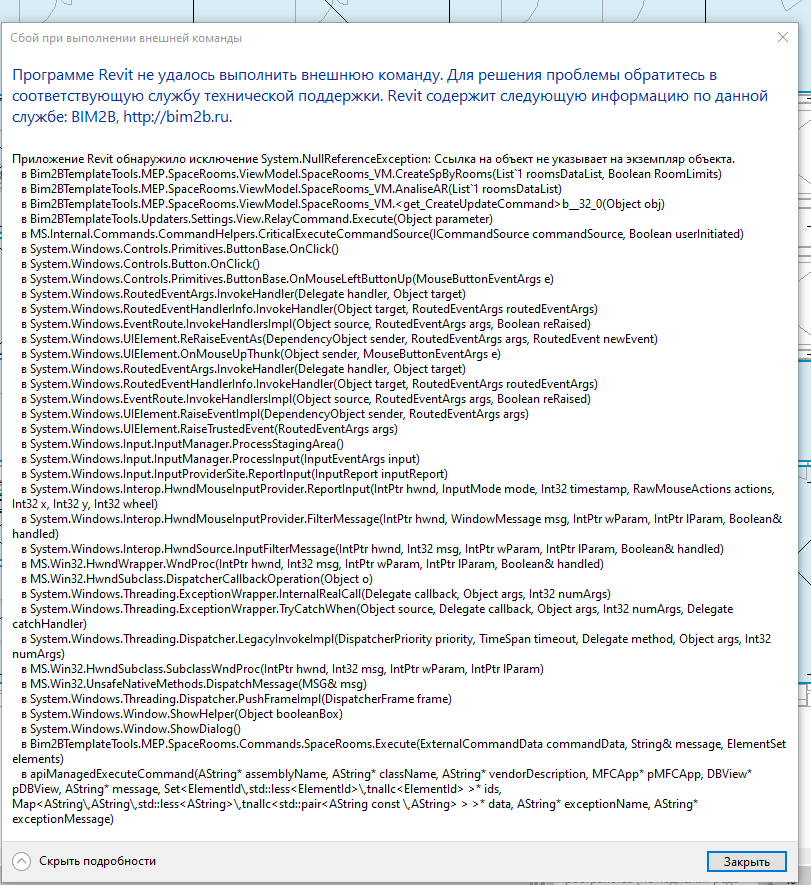

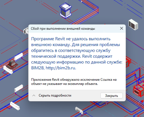

Добрый день выскакивает ошибка Revit 2022  инструмент Помещения и пространство
Анастасия Кравцова Анастасия Кравцова Создатель темы 09.03.2026 13:18
MaximT 09.03.2026 16:24
Windows 10 Revit 2022
шаблон ADSK 2019 (сохраненный в 2022)
сотоят плагины Furure Bim Mod plus
архитектура подгружена
Запуская инструмент помещения в пространство
выбираю АР
потом выбираю этаж
галка из настройки помещений
  кнопку создать обновить
Анастасия Кравцова Анастасия Кравцова Создатель темы 09.03.2026 20:42
Это сообщение было изменено 9 месяцев назад 4 раз от Анастасия Кравцова
@maximt
  • Приложить лог - Не приложен
  • Файл журнала - Не приложен
  • Указать версию плагина - Не указана
  • Указать версию Revit, включая сборку - Указано
  • Указать версию Windows - Указано
  • Указать, какие дополнительные плагины у вас стоят, перечислить их - Указано
  • Указать на каком шаблоне был выполнен проект - Не указано. Необходимо указать полное название шаблона, на котором выполнен проект.
  • Сделать скриншот ошибки с развернутым окном - Указано
  • Сделать дополнительные развернутые пояснения что вы делали и в какой момент произошла ошибка - Указано
Вы не все данные указали при описании ошибки.

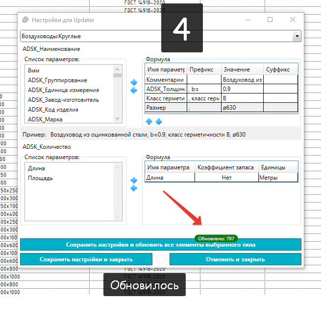

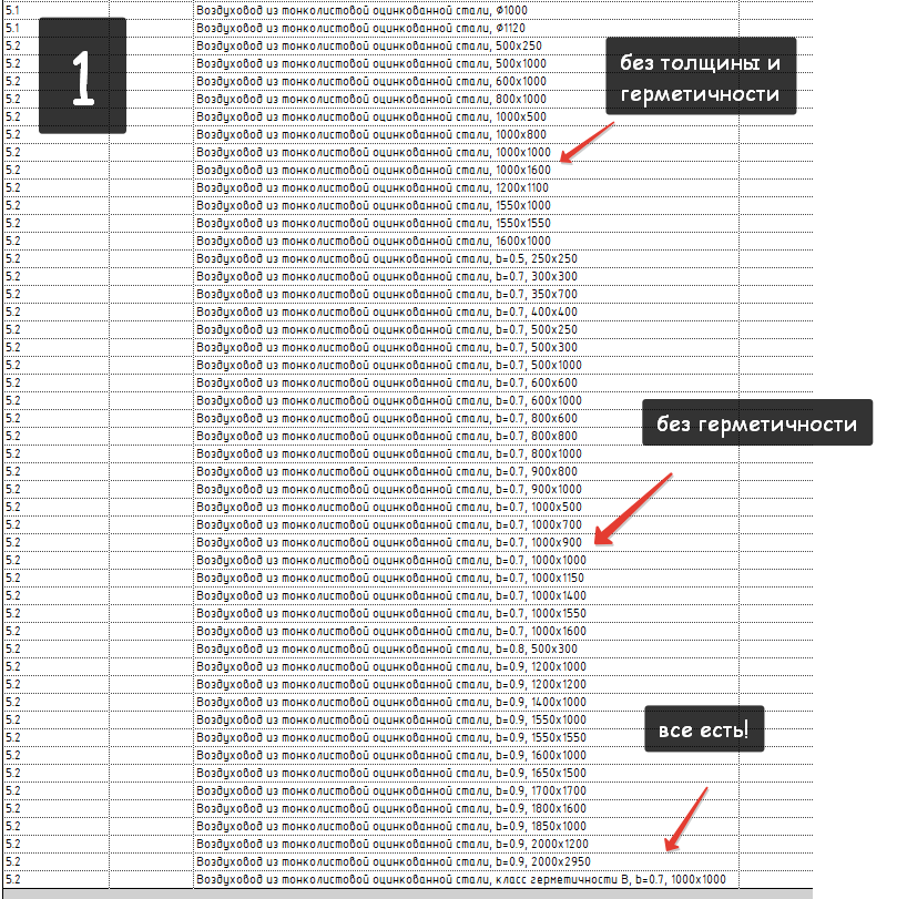

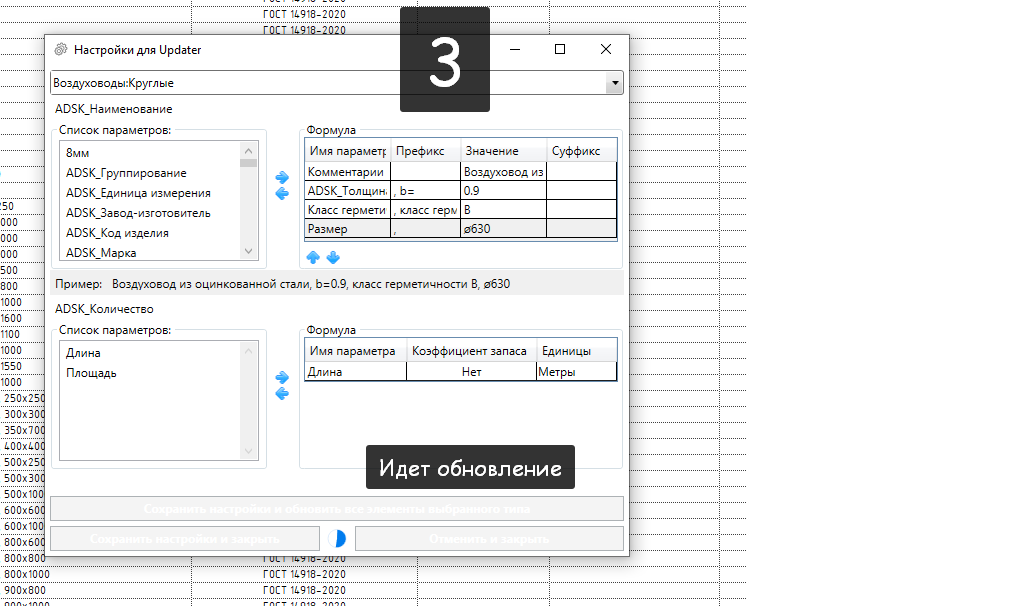

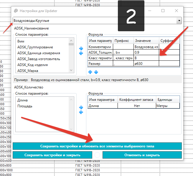

Добрый день! у меня апдейтер почему-то зависает на обработке соединительных деталей воздуховодов, остальные категории обрабатывает нормально, а на фасонных

апдейтер соединители

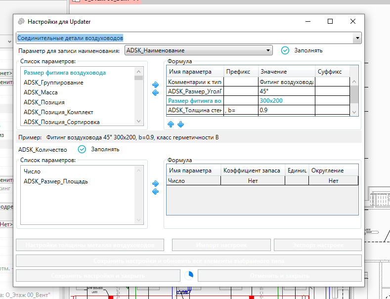

@askravcova
Скрин
Ошибка вылезает при заполнении ADSK_Наименование если в соединительные детали воздуховода добавить параметр "Размер фитинга воздуховода". При добавлении параметра "Размер" апдейтер работает.
Плагин 3.0 Ревит 2024.2 Винда 11 23Н2 Сборка ОС 22631.6199 Шаблон ADSK_ОВ Из  доп плагинов установлен только МодПлюс. Файл лог и журнал приложить не получается так как кайт не дает подгрузить txt файлы а при копирование всего содержимого файлов, сайт говорит что меня заблокировали.
Анастасия Кравцова Анастасия Кравцова Создатель темы 25.05.2026 08:27
@mvs
Сделайте скриншот с развернутым окном.

Шаблон ADSK_RU_ШаблонПроекта_ОВ_r2021_v2.1.5
Архив тоже не дает подгрузить
Скрин
https://drive.google.com/open?id=1oTyuZypaI-Y0txSdkssFD22DKwpML2BW&usp=drive_fs

@mvs
Вероятно что у этого фиттинга не заданы верные настройки соединителей а именно порядок 1-2-3-4
Нужен файл этого проекта для более детального ответа

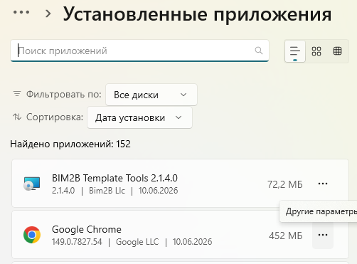

@mvs Здравствуйте. Помогите пожалуйста понять в чем проблема. Установил плагин Bim2b, Ревит 2023, а в самой программе вкладка bim2b не отображается?
Снимок экрана 2026 06 10 190649
Анастасия Кравцова Анастасия Кравцова Создатель темы 15.06.2026 08:56
@Alexey_977
Каждый вопрос нужно создавать отдельным ответом, а не комментарием к другой ветке, чтобы не было путаницы у других пользователей в поиске ответов.
По поводу вашего запроса: опишите проблему в соответствии с первым сообщением в этой теме. Устанавливали при запущенном ревит? Пробовали перезапускать программу? После установки должно было появиться окно, в котором нужно было нажать "запускать всегда". Что в нем нажали?

  • Мы покупали лицензию на BIM2B, только потому что там можно отключить апдейтер, но не выключается!
    Снимок экрана 2026 10 20 092642
    В приложенном скрине видно,  как в наименовании отключена галочка и стоит только на кол-во. Запускаешь апдейтер, он берет и переименовывает изоляцию
    Снимок экрана 2026 10 20 093139
    Что это такое?

maksim899 21.10.2026 14:27
Оказывается надо обязательно с расширением zip. Наверное я должен был догадаться)). Вот вы всех просите тут писать по вашему шаблону, хотя сами не можете его сделать информативным и актуальным 👎
