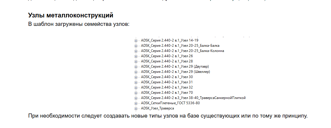

Добрый день!
В текстовом мануале указано, что в шаблоне КМ (в моем случае версия 21) загружены узлы металлоконструкций, однако при загрузке шаблона данных семейств в списке нет. Проверял на версия revit 2022 и 2026. Подскажите, пожалуйста, их удалили из шаблона или это какая-то системная ошибка? И возможно ли тогда отдельно загрузить указанные узлы?

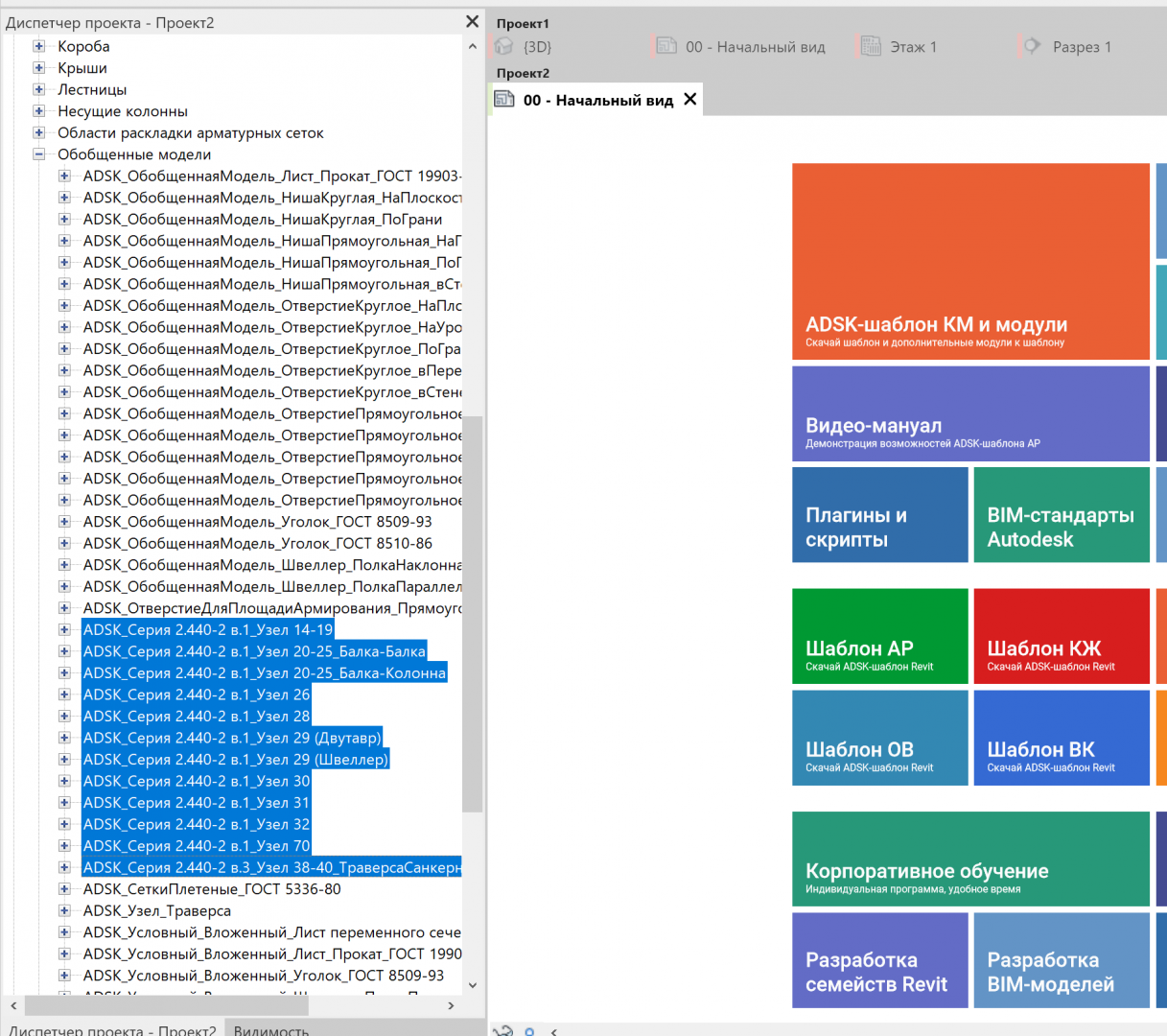

@constructed_profile
В шаблоне все есть.
Какую версию шаблона вы используете?
Обратите внимание, что для Revit 2021 - 2023 нужно использовать шаблон ADSK-шаблон Revit КМ 2021 v2.0.5. Для Revit 2024+ шаблон ADSK-шаблон Revit КМ 2024 v2.1.1, для в
@constructed_profile Добрый день. Можно скачать на сайте BIM2B
Ниже ссылка
https://bim2b.ru/product-category/bsf/page/4/?filters=manufacturer%5B1331%5D%7Cшаблон%5B1885%5D
