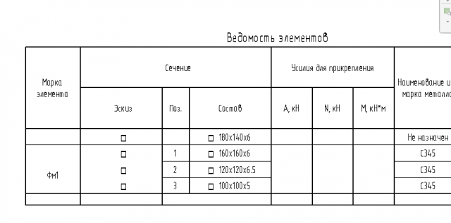

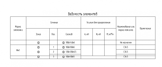

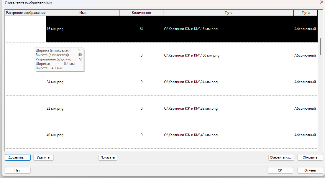

Здравствуйте, при работе с шаблоном КМ возникла сложность с накладыванием двух частей ведомостей элементов: при выборе изображения "16 мм" не хватает еще одной строки (1 скрин), при выборе "24 мм" 2 часть уже выходит за границы ведомости (2 скрин). Попробовав несколько вариантов с настройкой высоты строчек (добавление столбца с шрифтом 4.17мм; "изменить размер строк") ведомость нормально так и не работает. Следовательно, возникла идея откорректировать высоту изображений через "управление изображениями". Подскажите, пожалуйста, возможно ли это сделать?

В какой версии шаблона вы работаете? Начиная с 2024 версии Revit изменились картинки для формирования высоты строк. Если у вас версия 2024+, то нужно использовать шаблон ADSK-шаблон Revit КМ 2024 v2.1.1. Если проект уже создан на шаблоне 2021, то нужно в проекте обновить картинки для формирования высоты строки из архива 2024+
@constructed_profile Добрый день. Вроде бы там все и так настроено было. Глянуть файл можно?
