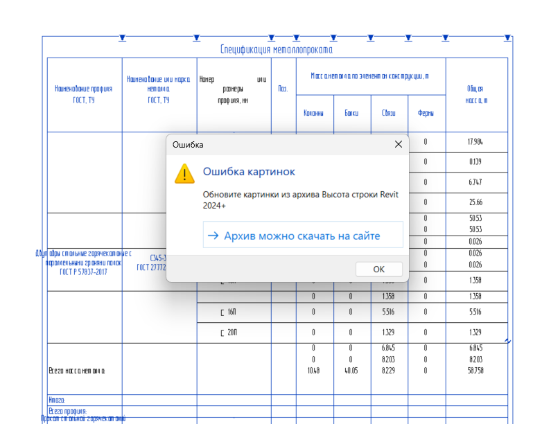

После запуска плагина для настройки строк СМП вылезла такая ошибка. Архив скачала, а что дальше с ним делать? Из ошибки выйти не могу, нажимаю "ок", она вылезает снова. С крестиком то же самое

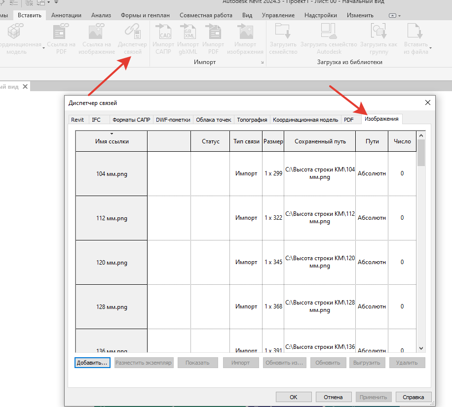

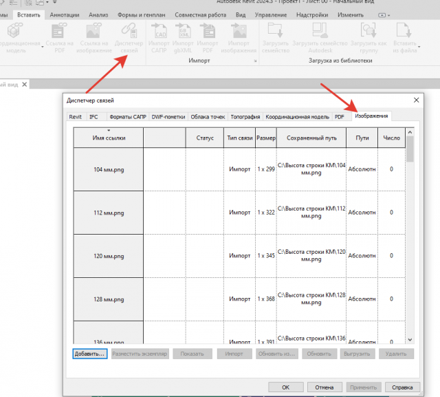

@karina-kaminskaia Надо заменить эти картинки в проекте в диспетчере связей в картинках соответственно
@karina-kaminskaia
В плагине небольшая ошибка закралась, и после того, как проверка картинок произошла, продолжают проверяться все остальные элементы.
Поправим это в ближайшем релизе.
