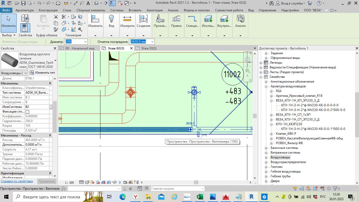

[Решено] Вопрос по аэродинамическому расчету в Revit: При выделении воздуховода в системе, в окне свойств, не рассчитываются потери давления на трение и не вписывается Число Рейнольдса. Скриншот экрана и файл Revit в приложении. Спасибо.

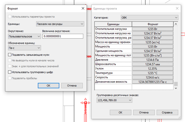

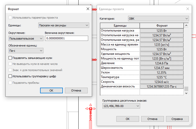

@ererggfhhy58 Добрый день. Вы изменили значение динамической вязкости воздуха в настройках ОВ и ВК. В шаблоне стоит значение 0.0000181281 Па-с, а у вас там ноль.
Можете включить отображение многих нулей после запятой для динамической вязкости в единицах проекта и убедиться. Вбейте правильное значение и потери начнут считаться. Вбивать нужно в Управление → Настройки МЕР → Настройки ОВиВК → Параметр воздуховодов.
Также некорректно работать в самом файле шаблона в формате RTE. На основе шаблона нужно создавать новый проект, а не открывать шаблон и делать системы в нём. И архитектуру тоже обычно выносят в отдельный файл, чтобы не мешала ни при моделировании, ни при специфицировании.

Благодарю. Проблема решена. Вадим Муратов-респект.
