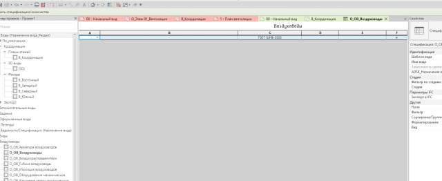

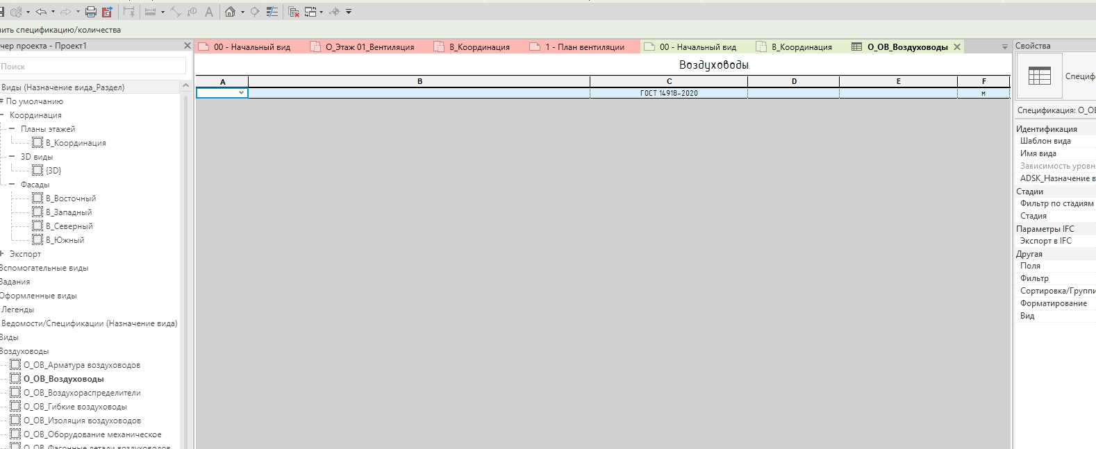

На домашнем Ревит не записывает наименование воздуховодов/труб, фасонных деталей в спецификацию. Количество/длинна также не считаются. А на рабочем компьютере спецификация формируется нормально, прописывая все наименования и количество. Работаю в одинаковых версиях и шаблоне

У вас не установлен плагин BIM2B для шаблонов

@askravcova спасибо, попробую сегодня установить
