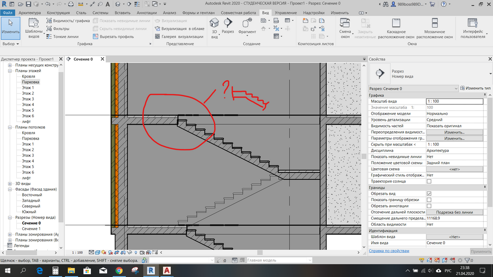

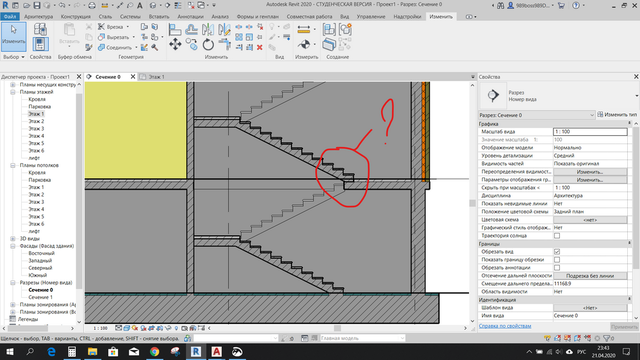

Здравствуйте! Подскажите, пожалуйста, как в Revit можно соединить лестничный марш  с плитой перекрытия, чтобы это была одна монолитная конструкция, чтобы штриховку не прерывали линии ?

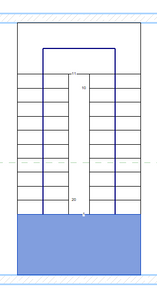

Нарисовать вторую площадку также как и первую в составе лестницы:

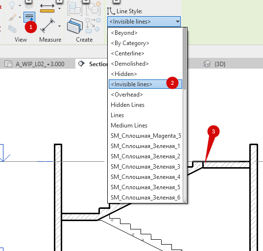

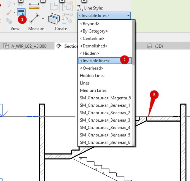

Убрать ненужные линии от соединения лестницы с перекрытием на разрезе инструментом Linework (работает по принципу аннотаций только на текущем виде):

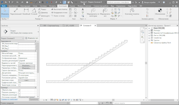

Добрый день. Да, у лестниц есть проблема. Они соединяются с перекрытиями только если опираются на него. В остальных случаях они вырезают его с видимой гранью. Если лестница опирается на плиту и у лестницы и плиты одинаковый материал, то вы можете воспользоваться инструментом "Соединить". В остальных случаях воспользуйтесь советом выше или можете создать область маскировки с невидимыми границами.
