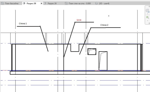

Есть две несущие стены. У них общая сердцевина, но разный облицовочный слой. На разрезе в месте примыкания образуется шов, который убрать никак не получается. На плане в этом месте шва нет, и присоединение работает корректно. Присоеденить элементы геометрии не получается.
Есть такой нюанс

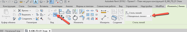

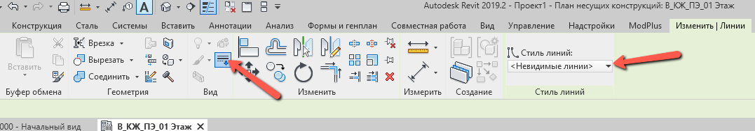

Можно на вкладке "Изменить" выбрать инструмент "Линии"
Поставить тип "<Невидимые линии>", только тот который в скобках треугольных
Щелкнуть по этим линиям обеих стен
