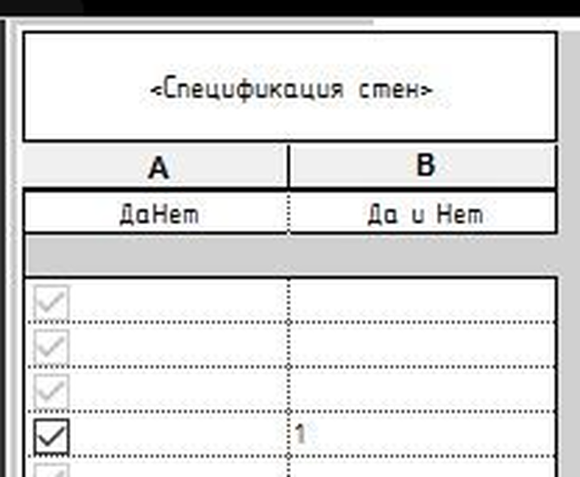

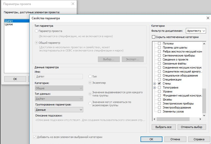

При создании Параметра проекта для Экземпляра Системного семейства, например, для Стены, не могу ни задать, ни просмотреть в Свойствах Семейства в Диспетчере проекта значения "По умолчанию", пока не создам в Модели сам экземпляр Стены. Например, если создать Параметр проекта с условным названием "ДаНет", Тип данных: Да/Нет для Экземпляра в категории "Стены", чтобы потом с помощью формулы найти те Стены, которым при проектировании Модели вручную был присвоено значение "Да". В Спецификации Стен создаю расчётный параметр "Да" с формулой: if(ДаНет, 1, 0). По идее, стенам, которым после создания в Модели вручную было задано значение "Да" в столбце Спецификации должно быть присвоено значение "1", а всем остальным - значение "0". Но на практике - это не так: вместо "0" им вообще не присваивается никакого значения и ячейка Спецификации пуста (то есть: ни "Да", ни "Нет"! А это не позволяет идентифицировать стены, которым не был присвоен параметр "Да", чтобы оперировать с ними в других формулах. Я думаю, это потому, что при создании Параметра проекта "ДаНет" для Экземпляра у Пользователя нет возможности явно задать значение По умолчанию "Нет" - не нашёл я такой функции! Хотя в тех ячейках Спецификации, для стен, которым не присваивалось значение явно, отражается неактивное изображение (как бы "По умолчанию") - включенная галочка, но формула это не воспринимает, и никак на него не реагирует.
Вопрос: можно ли как-то в Системном семействе до создания экземпляра задавать (и просматривать) значения "По умолчанию" Параметрам Экземпляра?
Для других Типов значений, например, "Число" или "Целое" - такая же картина: пустая ячейка для Стен, которым параметр не задавался явно.
Проверял в версиях Revit 2016 и в 2019.
