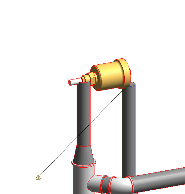

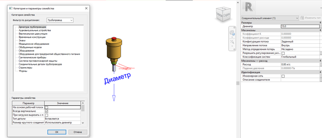

Добрый день! Ситуация такая: создал семейство воздухоотводчика (категория арматура трубопроводов) , настроил коннектор, при размещении на разрезе на открытый конец трубы всё встаёт как нужно, если пытаться размещать его на 3д виде, то семейство переворачивается (2 скриншот). До этого делал воздухоотводчик другого производителя и всё ставится как нужно, настройки коннектора одинаковые с этим семейство, но почему то оно не отрабатывает как нужно 🙁
Подскажите в каком направлении искать ошибку?
@krit271 Какая версия Ревита? Попробуйте тип детали «Торцовая крышка».
