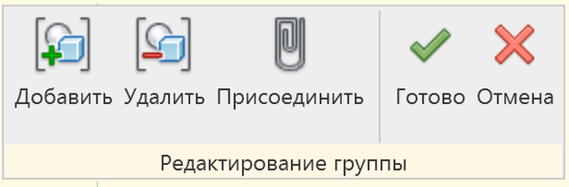

Бывает так, что возникает ситуация, когда после открытия редактора группы пропадает из зоны видимости окно Редактирование группы.
Что можно предпринять, чтобы окно появилось?
Чаще всего это происходит когда работаете на двух мониторах.
Вот несколько способов его найти.
  1. Поискать пропавшее окно на соседнем экране.
  2. Еще оно может спрятаться под открытыми окнами. Тогда нужно последовательно сворачивать каждое окошко и искать панельку.
  3. Может помочь способ:
    нажать на кнопку Свернуть все окна (в правом нижнем углу панели задач), после этого все открытые окна свернутся;
    нажать на эту же кнопку еще раз, все окна развернутся, в том числе и эта панелька.
  4. Иногда помогает перезапуск ревита/системы.
  5. В группах телеграмм видела совет: ткнуть в любую другую менюшку, потом назад и крестик появится (не пробовала, но вдруг кому-то поможет)
Ну и если ничего выше не помогло, то можно воспользоваться горячими клавишами:
Если нужно сохранить изменения (кнопка Готово) - FG
Если просто закрыть (кнопка Отмена) - CG
Спасибо, меня выручило сочетание клавиш. Пол часа провел в редакторе групп)
