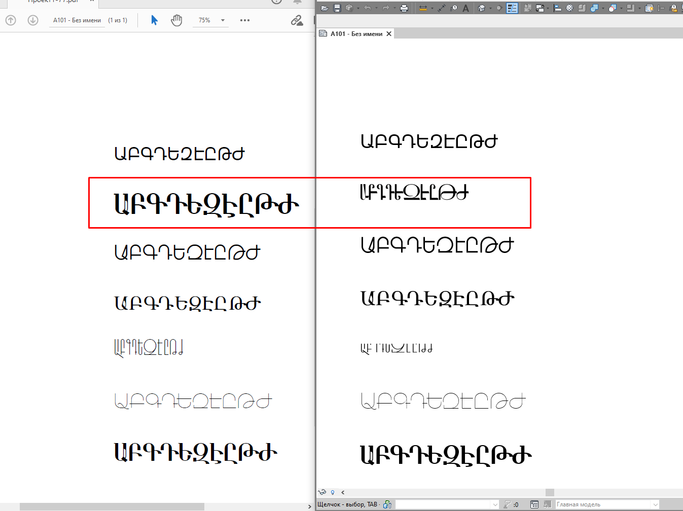

  При использовании функции PDF Экспорт один из фонтов меняется на другой. PDF Экспорт удобен для одновременной печати несколько форматов.
ординарный метой (Ctrl+P) , Print PyRevit печатают нормально но без возможности одновременной печати несколько форматов.

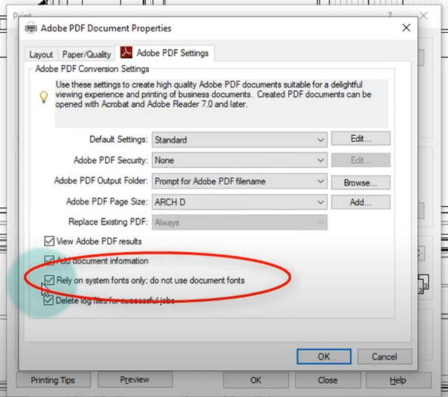

  Выяснил что можно в настройках виртуального принтера AdobePDF полагаться на (или игнорировать) системные фонты ( Revit to PDF Font Issue Fix ).
  НО при PDF Экспорте Revit обходит настройки упомянутые выше и меняет печатаемый фонт на другой.

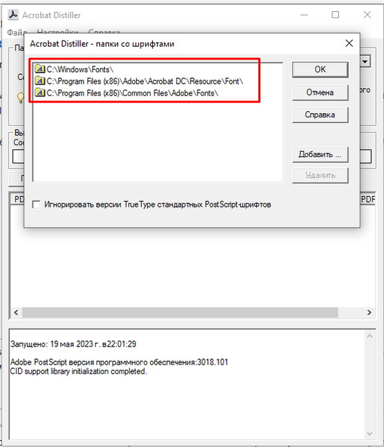

ПРОБЛЕМА РЕШЕНА!
только не знаю который из шагов помог ?
  • Переустановка Adobe Acrobat
  • Copy/Paste всех или конкретных шрифтов в специальные папки Adobe Acrobat /скриншот ниже/
