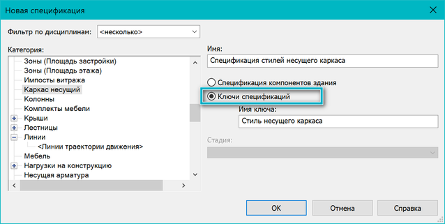

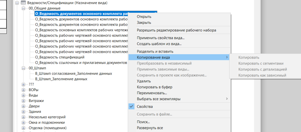

Собственно, вот и весь вопрос, в заголовке.. 🙂
@alexandr
Не копируется, потому что это не спецификация компонентов, а ключи спецификаций (ключевая). Их копировать нельзя.
Alexandr Создатель темы 17.08.2023 08:45
@askravcova , спасибо! 🙂
Невнимательно посмотрел. Наверное, потому, что в принципе в работе ключевые спецификации не использовал.

Так то на первый взгляд, особо не отличается.. Только "Ключевое имя"..
Интересно, "ключевые спецификации копировать нельзя", но через копипаст / другой файл / переименование / копипаст обратно - можно. И зачем было запрещать? 😀

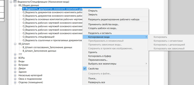

Да не, группы не при чем. Совместная работа, не копируется у нескольких юзеров. Причём другие спецификации нормально копируются. А эту смог размножить только через копипаст в другой проект/переименование/копипаст обратно.
Alexandr Создатель темы 16.08.2023 10:47
@borissofff ..и кстати, в новом проекте она тоже "размножаться в неволе" не желает. 😀 Приложил рвт, если вдруг кому будет любопытно.
