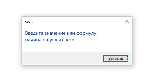

Здравствуйте! Расскажите, с чем связана эта ошибка, как её устранить? Пробую рисовать трубу в проекте, получаю такую ошибку. Или захожу в семейство и пытаюсь что-то поменять в параметрах — снова ошибка. Версия Revit 2022.

Проблема заключается в обозначении единиц расхода жидкости — л/с. Ошибка возникает в русскоязычной версии Ревита 2022, возможно в 2021 она тоже была, сейчас не вспомню. В 2022 совершенно точно есть.
Вариант решения первый
Можно отключить или поменять обозначение единиц. Для этого идём на вкладку «Управление» → «Единицы проекта». Находим параметр с расходом жидкости у труб и переключаем на кубические метры в час, с ними проблем нет, или выбираем нет, если нужно оставить литры в секунду.

Эту ошибку разработчики поправили уже в следующем апдейте: в версии 2022.1 её нет. Поэтому лучший вариант — просто обновиться до последней актуальной подверсии.
Пишу статью 25.11.2022, на сегодня последняя актуальные версии Ревита следующие:
По ссылкам выше можете скачать апдейтеры на указанные версии. Ставить апдейтер нужно на уже установленный Ревит. То есть, если у вас нет Ревита 2022 и запустите апдейтер, то установщик напишет, что не нашёл программу. Последний актуальный апдейтер содержит в себе все предыдущие исправления для версии, поэтому по очереди ставить не нужно, ставите последний и всё.
