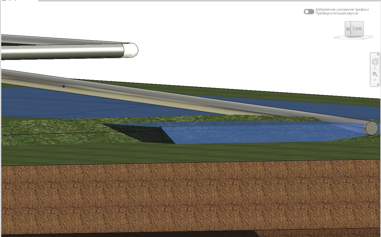

Добрый день! Как правильно обрезать элементы? У меня есть два перекрытия и нужно перекрытие (выделенное) обрезать до нижнего перекрытия. При использовании инструмента "вырезать" вырезается не полностью, и остаются куски необрезаные.
Снимок экрана 2026 09 08 085722

Если у вас два перекрытия, то когда вы соединяете одно с другим, то происходит вычитание объемов. Если то, которое подрезает, меньше, то от вырезаемого останутся части. Их нужно чем-нибудь другим подрезать.
То есть допустим я не смогу обрезать траншею с точностью под рельеф?
@ithan_322 я не совсем поняла что вы имеете ввиду под траншеей.
Траншею можно вырезать из перекрытия, для этого не нужно два перекрытия. Траншея - это же полость.
В моем случае траншея не будет полостью, это отдельный элемент, сделанный из отдельных перекрытий (трапеция объемная)
@ithan_322
сложно понять что вы изобрели, поэтому не знаю что еще подсказать 🤷‍♀️
