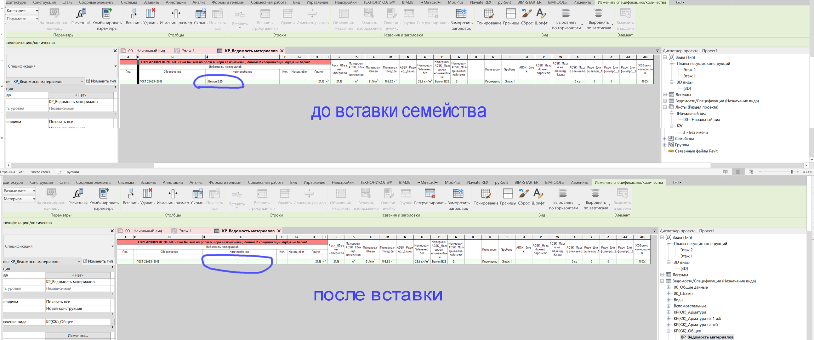

1) Был создан проект на основе шаблона КЖ.
2) Создал перекрытие и выбрал спецификацию "КР_Ведомость материалов".
Объединенный параметр "ADSK_Незаданный параметр / ADSK_Материал наименование" отображается корректно.
3) При добавлении в проект семейства анкеров (а именно - вложенного семейства "EAF WS_stuff" (выполнено обобщенной моделью))
пропадают значения объединенного параметра.
В чем может быть причина данного момента?
Ссылка на проект с добавленным семейством анкеров:
https://cloud.mail.ru/public/wSKV/d27ebSgtp
Заранее спасибо!

@anatoliy https://www.screencast.com/users/Kovyljan/folders/Capture/media/066de899-2cb6-4fd0-af90-855db0dbd8e1
Anatoliy Создатель темы 04.03.2023 08:28
@kovyljan Большое спасибо за такой развернутый ответ! От себя хочу добавить, что опытным путем установил, что для обновления значений в спецификации (в нашем случае: чтобы вновь появилось наименование "Бетон В25" после удаления параметра наименования материала анкера), достаточно скрыть любой столбец и вновь "показать все". Вдруг кому-то так будет удобнее и быстрее.
