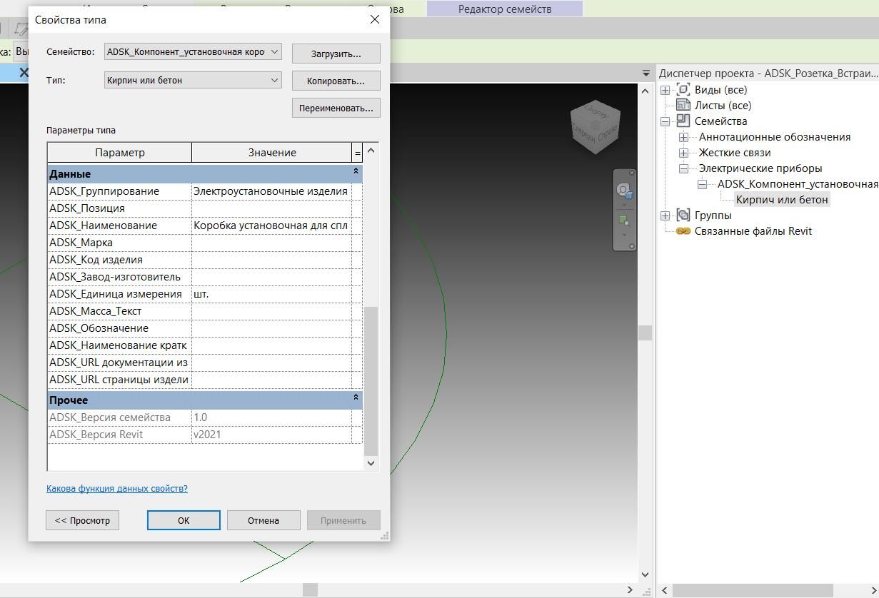

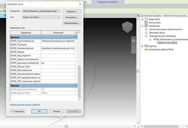

@askravcova Как для примера скидываю скрин семейства Ивана Левицкого (безусловно там все отлично сделано и работает).
В его семействе есть вложенное общее, параметры ADSK в общем вложенном сделаны по типу и заполнить их можно напрямую из спецификации. Если эти же параметры поменять по экземпляру - то они станут заблокированы, и в спецификации невозможно будет их использовать
 Интересует почему в Ревите так сделано? Может быть ответ будет только у разработчиков, но по мне - это тупо как-то...

@pavel_bolonin это нормальное поведение, если закинуть общий параметр в тип, то элемент не редактируется путем изменения каких-либо параметров родительского семейства, поэтому можно выделить его в проекте, нажать кнопку "изменить тип" и поменять ему параметры типа и он по ним отстроит какую-то независимую геометрию от родительского семейства (или параметры материала или текстовые данные, которые не зависят от родительского семейства)
Если же параметры на экземпляре, то мы их можем редактировать только в самом семействе родительском, выделяя это вложенное семейство, или перепривязывая на параметр родительского семейства. Аналогично, выделив семейство в проекте через таб в родительском, там все параметры подобные не активны и их нельзя менять (соответственно и через спецификацию их нельзя менять), но если вложенное разместить в проекте отдельно от родительского, то они станут активны и их можно будет менять как выделив этот элемент, так и через спецификацию.
Некоторые параметры, выделяя кнопкой таб вложенное семейство, активны (такие как марка, комментарии и прочие), но этих параметров нет в самом семействе, они системно добавлены ко всей категории вложенного семейства. Соответственно, добавив общий параметр как параметр проекта на экземпляр к категории, которая у вложенного семейства, при выделении его - эти параметры будут активны и редактируемы из спецификации. Но их нет в самом семействе при создании и поэтому они не блокируются

@Kovyljan Спасибо за столь развернутый ответ. Я много экспериментировал с ВЛЖ с тех пор как наткнулся на такую фигню, все подтверждается. Просто казалось немного странным подобная логика (больше было похоже на конфликт параметров проекта и вложенного семейства-будто Revit не понимал какие использовать) и даже немного обиделся на Revit ?. Но самый лучшие вариант мне показался заполнять ВЛЖ-через спеки с использованием параметров проекта, чем заполнение через соответствующие параметры родительского семейства-ну очень трудоемко. Только если через скрипт (как предложил Вадим).
Kovyljan Kovyljan 05.02.2023 02:38
@pavel_bolonin  ну минус добавленных параметров проекта - это то что они ко всем элементам данной категории добавятся, а когда в семействе, то только прилетят с этим семейством. Поэтому тут выбирать или через спецификации или через родительские (где что удобнее и выгоднее будет)
Так как, к примеру, выделять любой элемент в проекте в категории каркас несущий и видеть у каждого параметр специфический, который хочется видеть только в одном элементе - тоже такое себе
