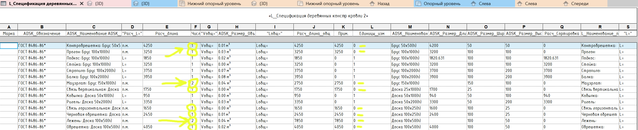

День добрый!
Вопрос на примере спецификации на деревянные конструкции.
В спецификации два типа подсчета - в п.м. (Единицы_изм =0) и в шт. (Единицы_изм =1).
Есть ли способ сделать так, чтобы при Единицы_изм =1 значение "Число" прописывалось, а при Единицы_изм =0 значение "Число" того же столбца было пустым?
Вариант оформления спецификации, предлагаемый в https://easy4smart.blogspot.com/2016/05/revit.html устраивает, но хотелось бы узнать: возможно ли решение именно в такой постановке вопроса, как у меня?
Заранее спасибо!

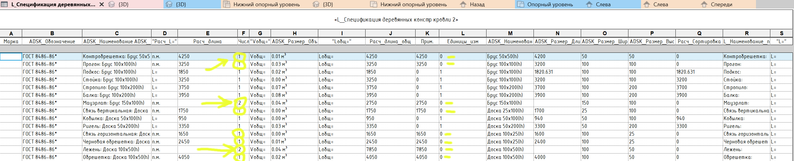

@anatoliy число - это системный параметр и с ним вообще формул не провернуть. Но заменив на свое, там скорее всего вычисление итогов будет, поэтому такое возможно будет сделать формулами через процент.
@anatoliy
Скорее всего подойдет создание формулы с использованием процентов.
Посмотрите здесь
