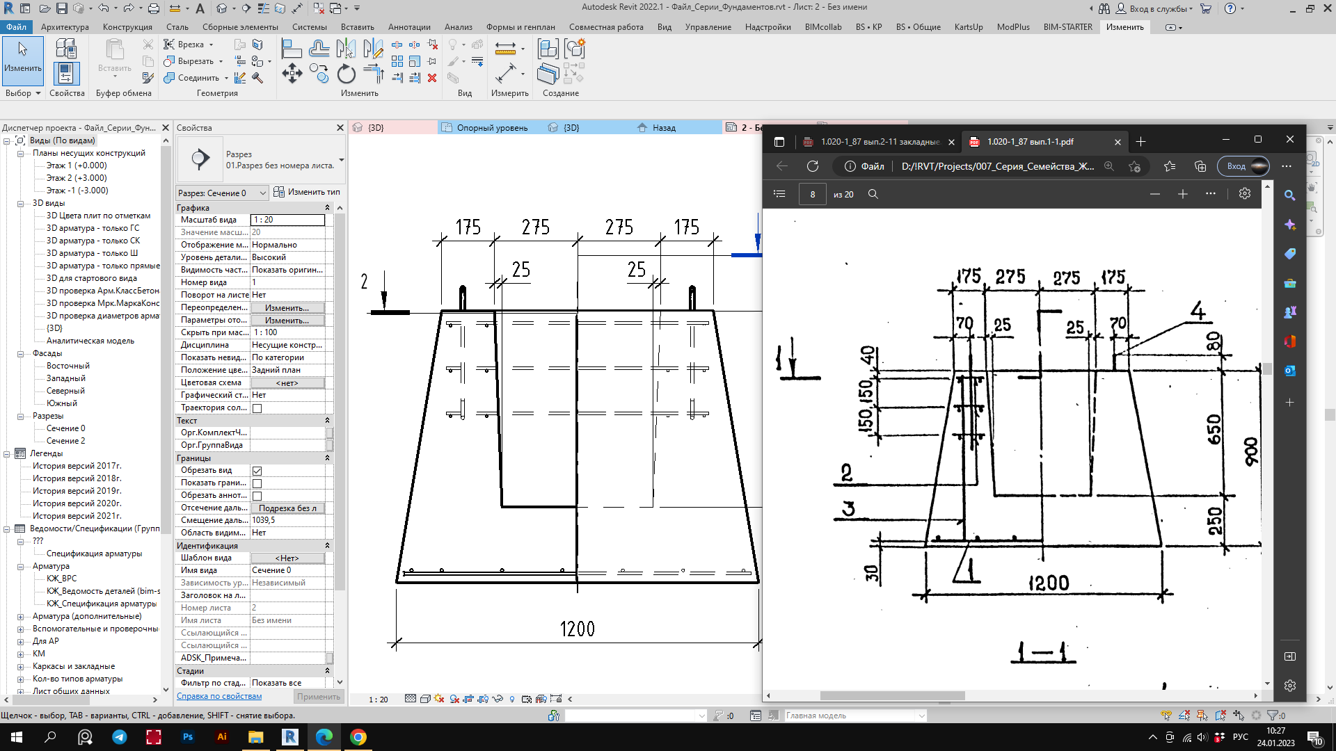

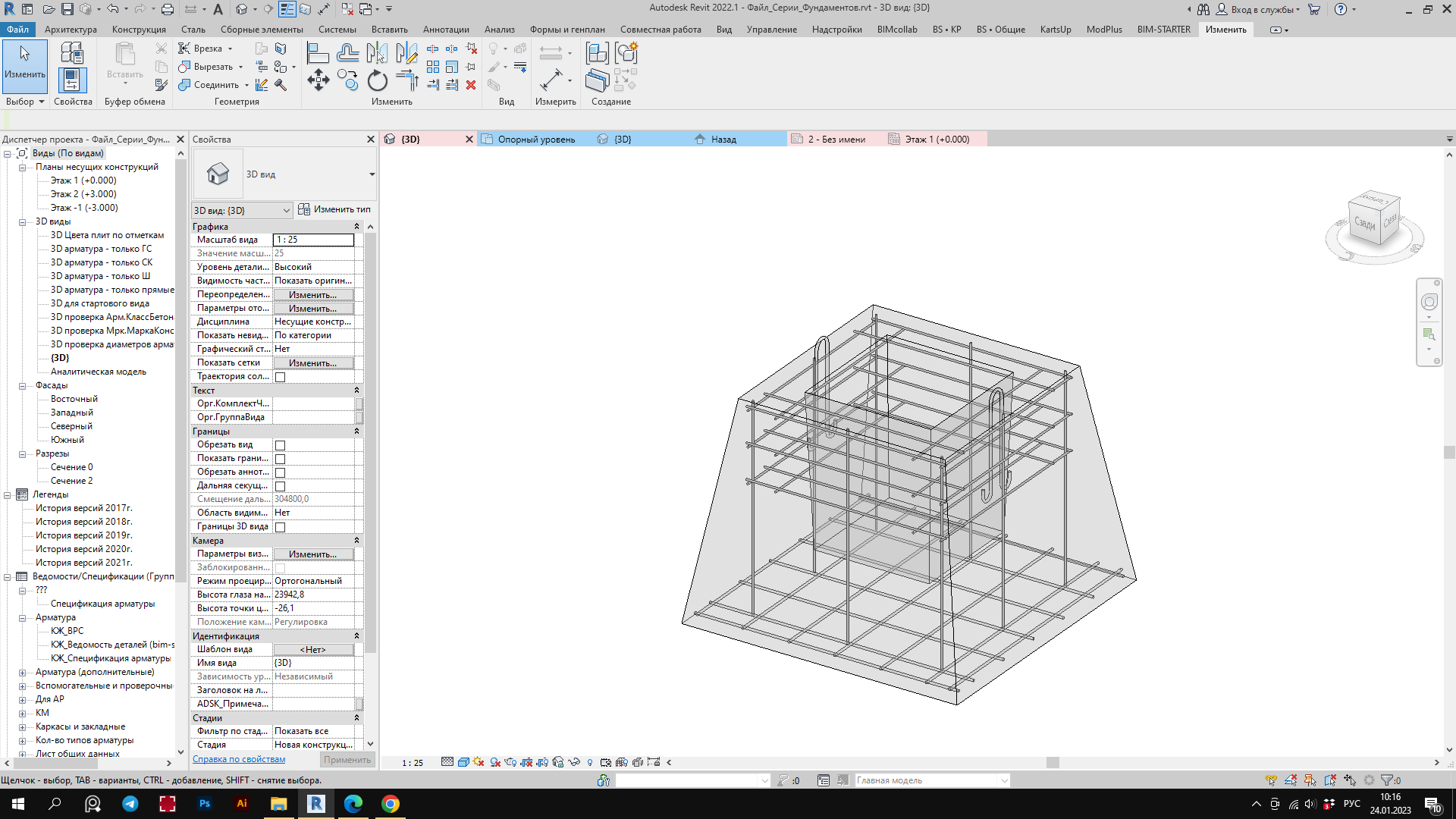

Есть семейство в котором существует разная арматура и закладные

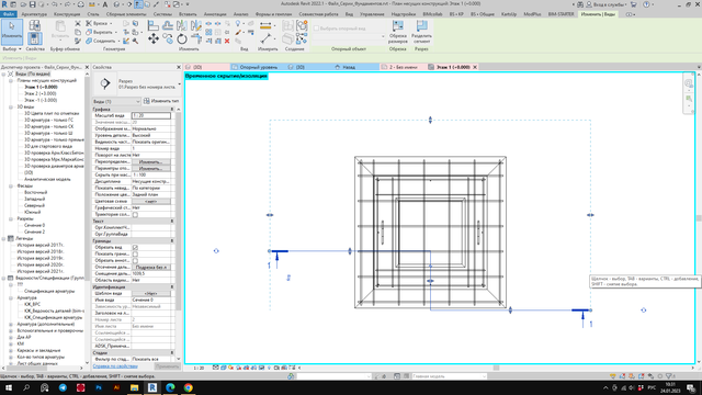

 Есть разрез который состоит из двух сегментов и разрезает это семейство
Необходимо настроить отображение как вот тут показано. Убрать половину невидимых линий сделать чтобы арматура была точками и сплошными линиями и и пр., но я пока не понимаю как это можно сделать, если у разреза сегментного разреза общее сечение
Тема была редактированна 4 года назад от Макс Мороз
@abyss-the-night Только совмещать 2 разреза на листе, иначе настройки у одного разреза не сделать корректно, чтобы с двух сторон было разное отображение
@abyss-the-night А почему не сделать просто два разреза? Или важна экономия бумаги? )))
