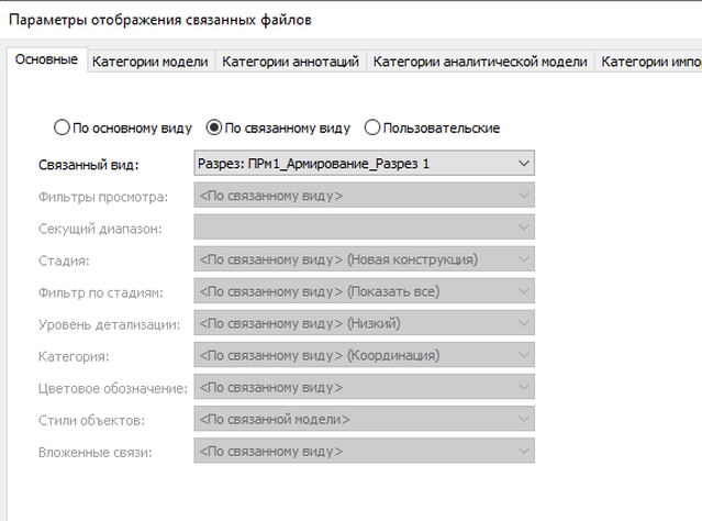

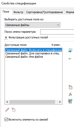

То, что можно в спецификации "Включить элементы из связей", понятно. А вот сделать спецификацию "только для элементов из конкретной связи"? И вот "почему бы нельзя" выдернуть из связи оформленную спецуху? 😀 Да, пожалуй, не помешал бы и вид / лист оформленный в связи, что б его можно было бы в проекте использовать.. Но судя по всему, максимум, что можно - для вида сделать параметры отображения связи "по связанному виду"?

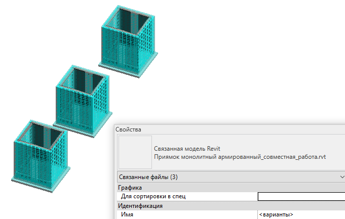

Мне интересно, может ли быть организована работа, когда, к примеру, отдельные колонны/фундаменты/приямки/лотки и прочее, создаются и армируются каждый в отдельном файле и загружаются в проект ссылками?

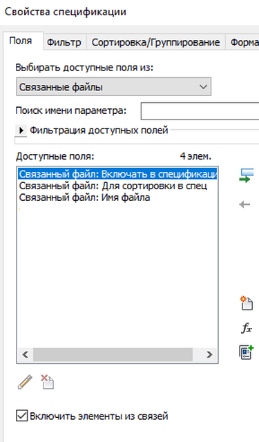

Я работал обычно так, что армировался один элемент из каждой марки, на это и все спецификации настроены. Если же вставляется и копируется связь, то арматура будет в каждом экземпляре, как фильтровать это в спецификации на монолитную конструкцию? Если б можно было из связи дернуть оформленные в ней же спецухи, это бы помогло...
Блин, поторопился с последним вопросом. Ответ нашел быстрее, чем тему оформлял. : ) Можно же связь фильтрануть по имени, или создать параметр проекта для связей..
