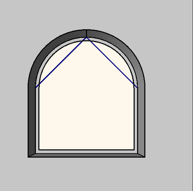

Здравствуйте все!
В Ревите не новичок, но самоучка, наверное самое главное не выучил.
Пожалуйста, просветите про логику построения и привязку при создании эскизов геометрии.
Непростой пример:

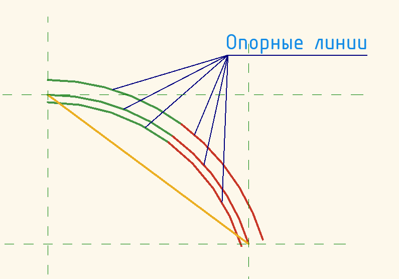

1. создал параметрическое семейство дуги из двух сопрягающихся радиусов, на основе опорной линии.
Опорные линии
параметры: габариты и 2 радиуса, с касанием в точке.
работает корректно, не ломается.

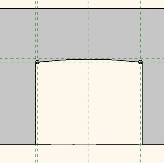

2. подгрузил в семейство на основе стены
3. при помощи выбора линии, с закреплением на замок и касательную, сделал проём
Проём
4. при изменении параметров может сработать, а может сломаться.
ВОПРОС
как правильно накладывать зависимости при построении эскиза проёма (и не только проёма)?
Заранее благодарен за конструктивные советы.

Насчёт ограничений со стороны уважаемого ревита!

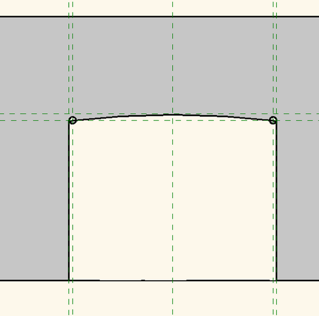

Какое допустимое значение может принимать угол?
например:
при угле 0.1° геометрия строится, но выдаёт сообщение "Линия слегка отклонилась от оси и может вызвать неточности".
на что влияют эти "неточности" ?
спасибо за файл и скорый отклик!

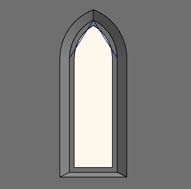

у меня стоит несколько более амбициозная задача, смысл которой - построить параметрический проём, который будет работать при любых значениях, и менять форму от полу-арочного, до стреловидного. Полу-овальная форма - частный случай.
Я его построил, но геометрия может работать, а может выдать ошибку и сломаться.
в Вашем случае, она просто может повести некорректно.
Проём 3
Вопрос остался без ответа.
Как правильно строить эскиз геометрии, и как неправильно делать привязки, подрезки, и т.п.
Это сообщение было изменено 2 года назад 4 раз от Yasha

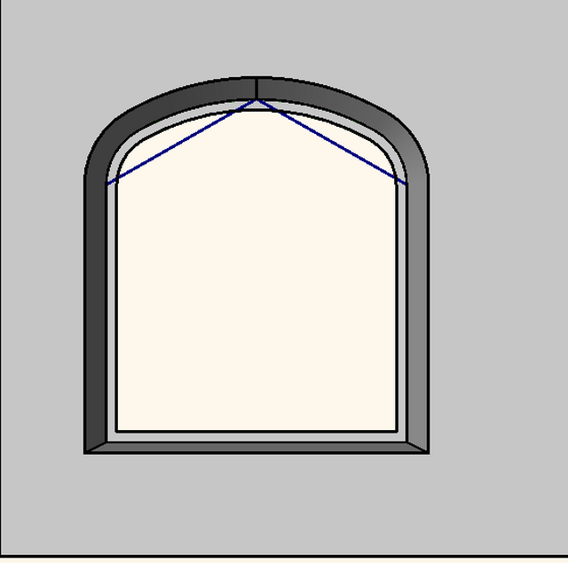

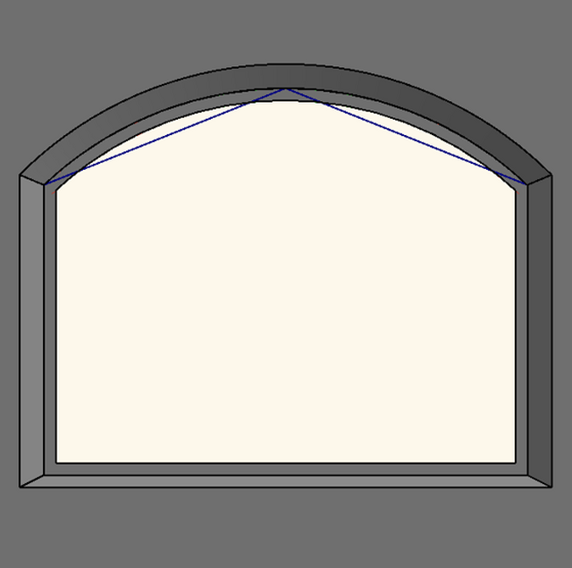

Вот Типы которые хотелось-бы получить в одном семействе.
Проём 4
Проём 5
Проём 6
Проём 7
 Если менять габариты всё работает хорошо.
Когда меняешь радиусы - случается по разному, в основном ломается.
С этим проёмом долго вожусь, попробовал всё что умею, но результат не достигнут.
Если revit не умеет - тогда я засуну свои хотелки в проход.
Надеюсь, что какие-то костыли можно приделать
Это сообщение было изменено 2 года назад от Yasha
