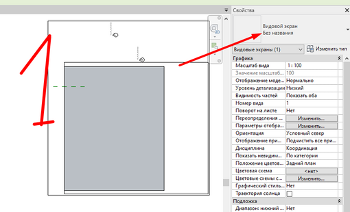

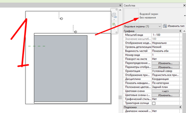

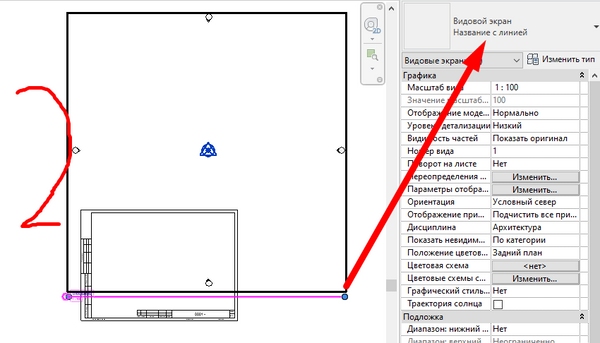

Доброго времени, уважаемые форумчане. Как выбрать тип видового экрана который по умолчанию будет применен к виду выносимому на лист? В шаблоне ADSK когда выносишь на лист видовой экран по умолчанию - "без названия" (1). В стандартном проекте от Revit - "название с линией". Допустим, я хочу чтоб видовой экран по умолчанию был "Разрез_Номер вида". (потому что у нас в проекте разрезов больше чем планов и других видов).
      Видел такое в какой-то модели, но не разобрался как сделано
Все просто. В шаблонах ADSK было так же изначально.
Взяли этот тип видового экрана, по умолчанию который, и поменяли ему название и поставили нужные настройки и он стал "Без названия"
Надо тогда тот с разрезами удалить и этот по умолчанию сделать нужным
