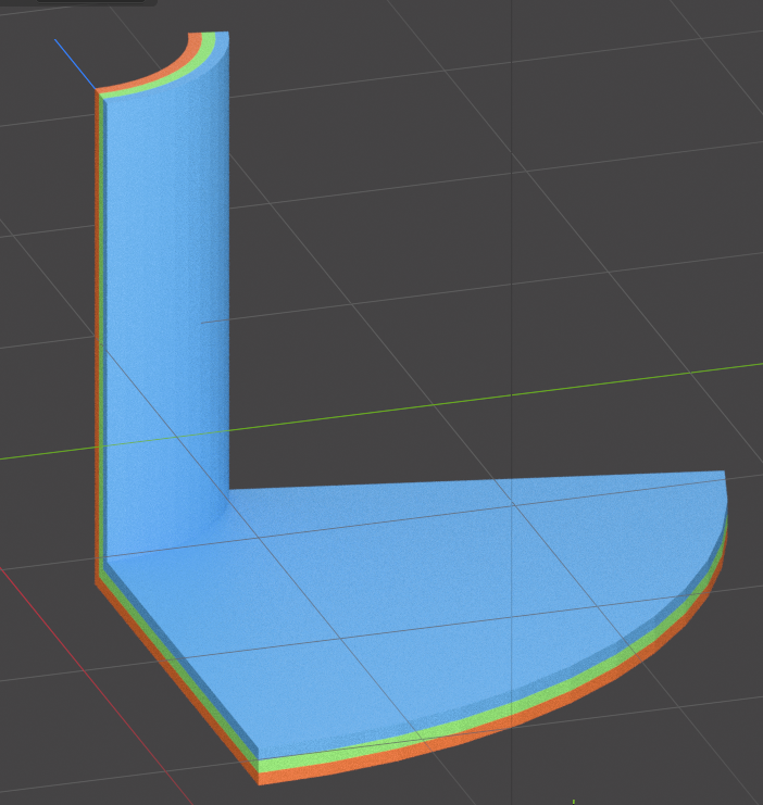

Нужно создать вложенное семейство по схеме, изображенной на картинке. Вложение трех моделей с параметром Общий, с выводом Количества в спецификацию для каждого вложения. При вставке в проект требуется, чтобы модель можно было загнуть по заданному радиусу (конкретно, по закругленной стене). Семейством какого типа можно создать такую модель? Пробовал Несущим каркасом- Балкой, но не удалось связать вложения по длине. Заранее спасибо.

@mike_64 Или ВРАЩЕНИЕ или ПРОФИЛЬ ПО ТРАЕКТОРИИ
