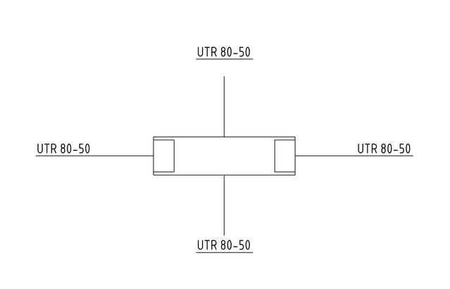

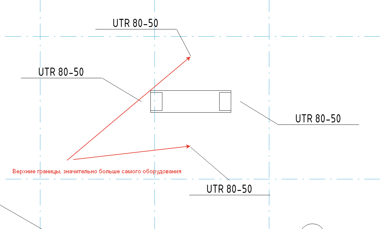

По умолчанию выноска марки прикрепляется к краю, бывает так, что границы семейства значительно больше видимых границ оборудования, можно ли сделать так, что бы марка выноска шла от центра?
А если нет, то что определяет границы к которым она цепляется, в семействе ничего не вижу, что бы выходило за границы графики.

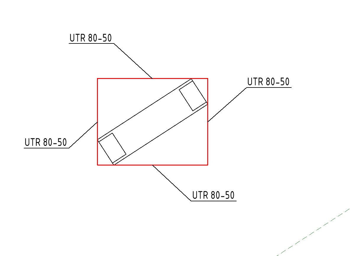

Это происходит потому что ограничивающая рамка при повороте вида не поворачивается.
Используйте тогда марки со свободным концом.

Марки всегда цепляются к внешней границе. Не видя семейства сложно что-то предположить. Видимо все-таки в нем что-то есть.
Вы можете попробовать использовать марку с неприсоединенным концом. Тогда этот хвостик можно размещать в любое место

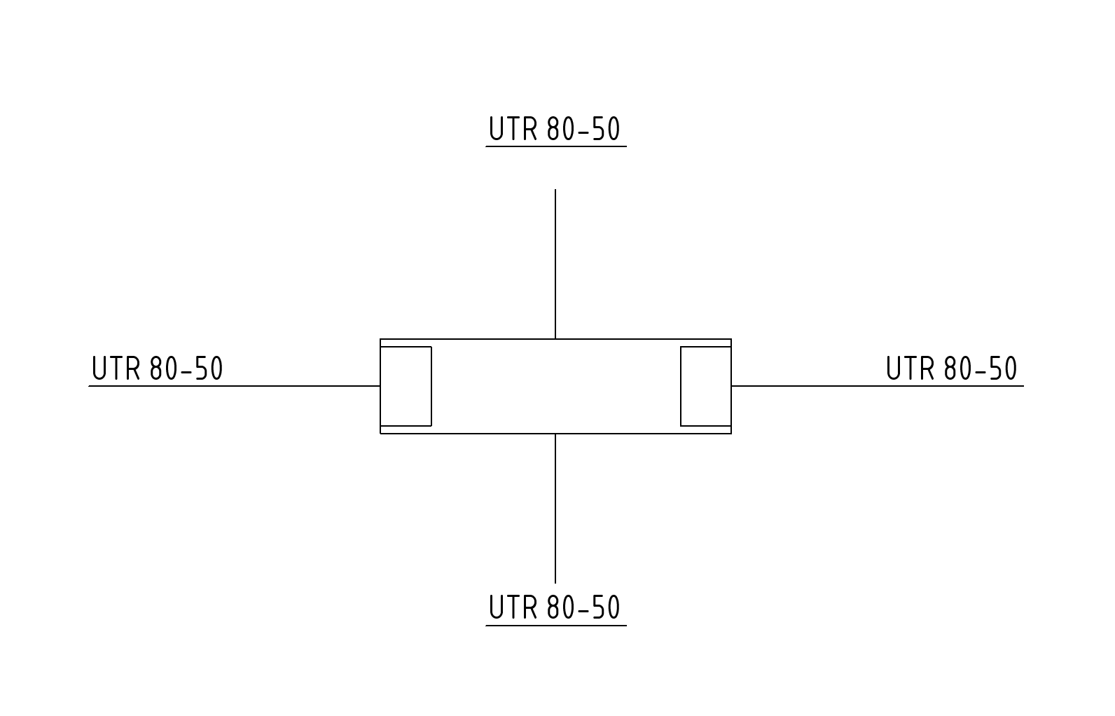

Добрый день. Приложил семейство.
Вашу проблему не удалось повторить.
Марки цепляются четко по границе оборудования.

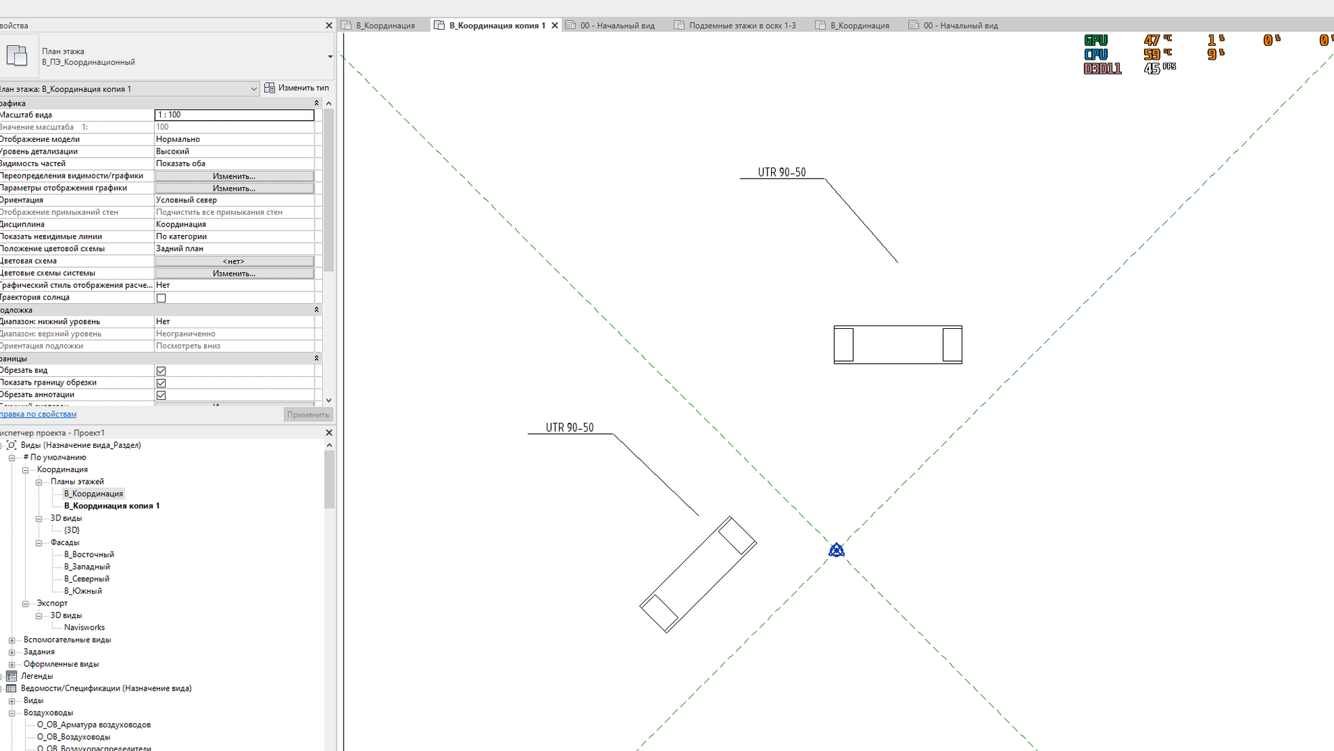

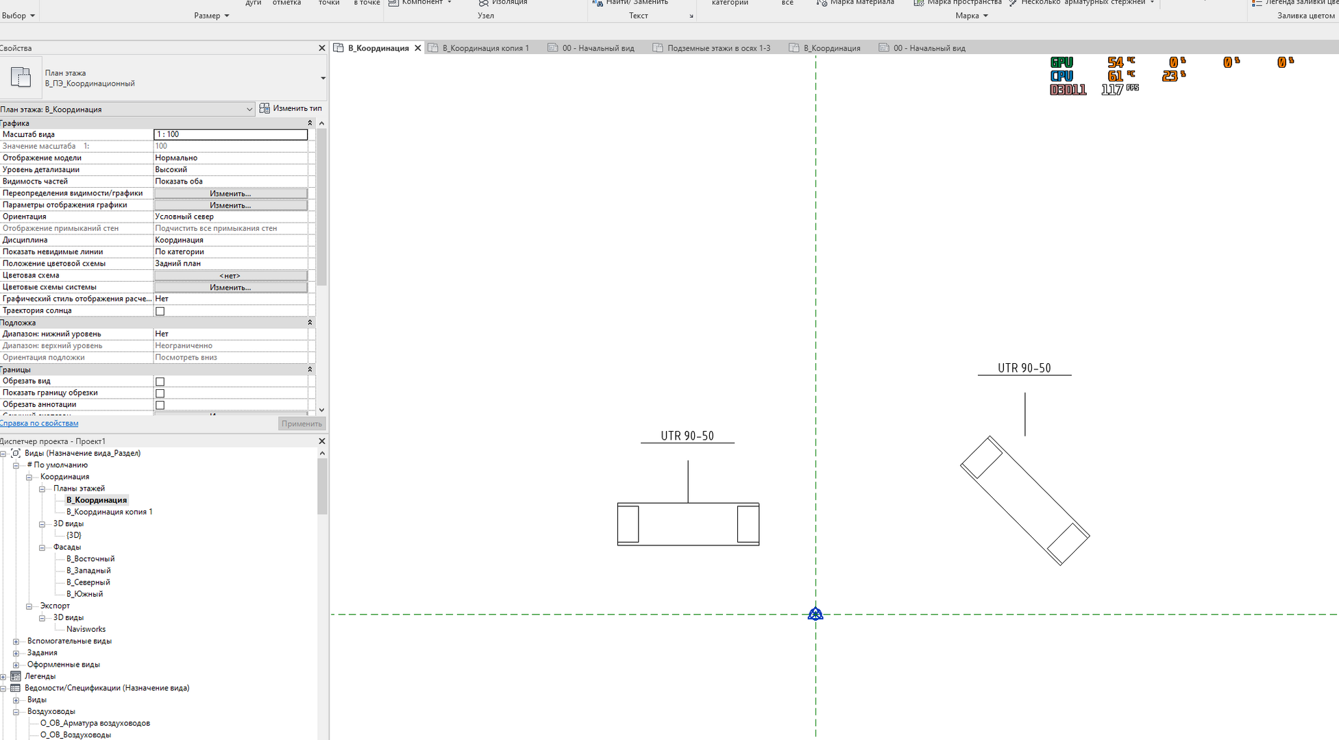

Разобрался в чем причина. Проблема возникает при повороте вида. Условно, если оси плана под углом и мне удобно его повернуть, границы оборудования начинают как бы сбиваться.
