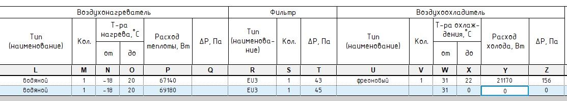

Можно как-то сделать чтобы значения параметров не отображались в таблице?
К примеру у меня две приточных вент установки одна с воздухоохладителем, а другая без и хотелось бы чтобы вместо нулей не отображалось ни каких значений.

Если для параметра не используется "вычисление итогов", то можно через формулу прописать, используя Незаданный параметр.
Если используется "вычисление итогов", то ноль будет отображаться
Mitr Mitr Создатель темы 02.09.2023 08:20
@askravcova
Не могли бы Вы написать пример формулы?
if(Проверка, значение, if(Незаданный параметр, 0, 0))
