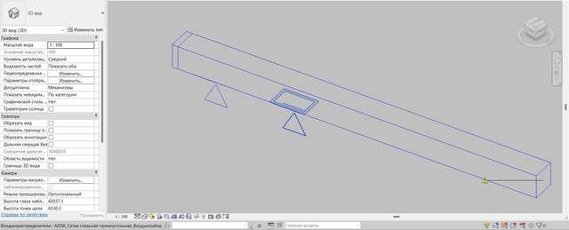

Добрый день!
Можете помочь как сделать, чтобы через воздуховоды "просвечивались" воздухораспределители, как это показано на первом скрине воздухораспределитель правый (навел на него курсором)? Вроде все теже настройки, что и для плана, но на плане "просвечиваются" воздухораспределители (скрин второй), а на 3d виде нет.
2
@mitr можете правой кнопкой переопределить видимость для этого воздуховода и задать ему прозрачность небольшую, чтобы решётка просвечивала.

@muratovbim Спасибо, Вадим!
