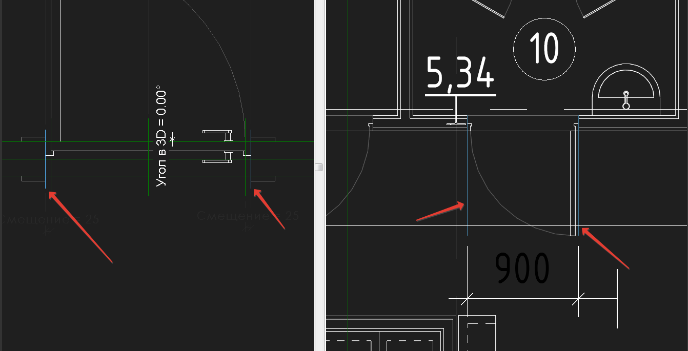

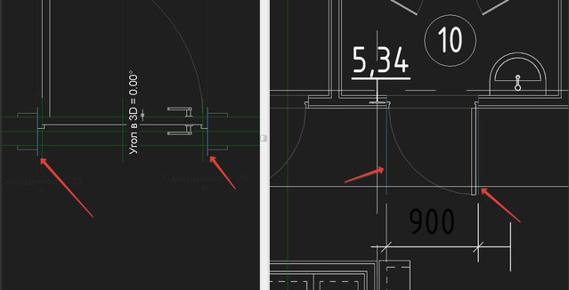

Из-за этого размерные выноски отображаются не так как надо. Загрузка в проект не помогает. Если потом зайти в то же семейство, то плоскости возвращаются на исходное ненужное положение
По элементам внутри семейства ставится, а не по плоскостям
Даже если при высокой детализации дверь будет закрыта, а при низкой открывание, то размер будет схватывать максимальный габарит не зависимо от того, что в данный момент видно на виде.
Соответственно с одной стороны будет по максимальному открыванию (картинка с распахнутой дверью), а с другой стороны ближе к стене, опять же по максимальному габариту (например там только обналичники выходят)

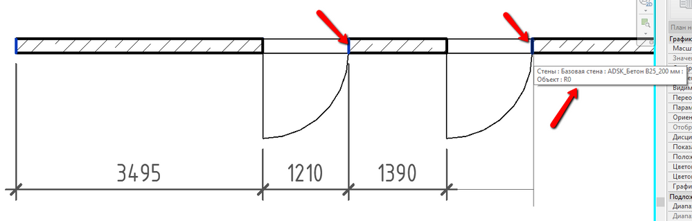

Если только при простановке размера, будешь табом выделять нужное (в данном случае это торец стены, а не дверь, которая по умолчанию выделяется первой). Проверить можно или по подсвечивающийся линии или по выпадающей подсказке рядом с курсором
Понимаю что это не очень удобно, если хочется образмеривать сразу цепочками, но увы это так сейчас
