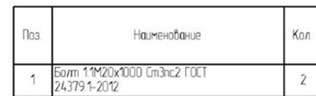

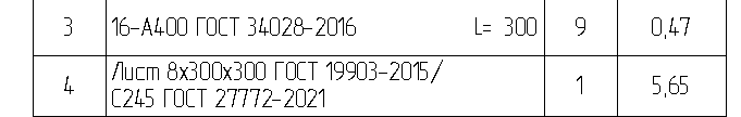

Зачастую в спецификациях номеру приходится жить отдельной жизнью от своего "ГОСТ" на следующей строчке, если текст не влезает в 1 строку. Может, есть какой-нибудь секретный символ, который их "склеит", сам печатаясь как пробел? : )

Не встречала такого символа, но можно сделать перед ГОСТ разрыв между параметрами с переносом на новую строку и тогда ГОСТ в не зависимости от длины строки всегда будет на второй строке.

Имеется в виду, разделитель вставить в объединенный параметр? Там трое в одной лодке не считая собаки   😀 разные попадают в спецификацию объекты, той же арматуре разрыв не нужен. Если б можно было в параметре семейства задать.. Но видимо, увы.
Ну тут уж или так или так.
