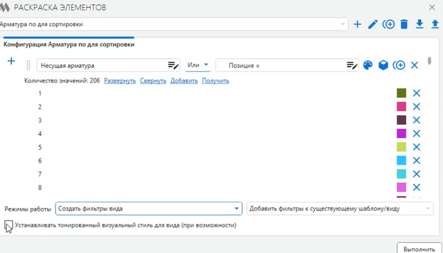

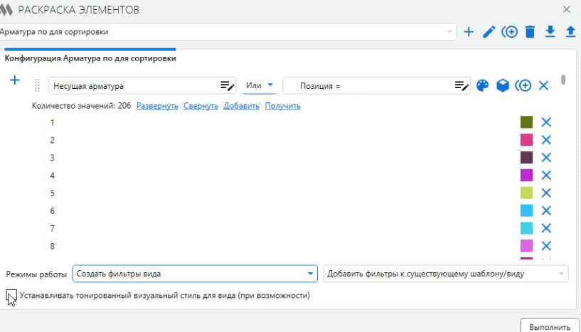

В ModPlus, оказалось, есть плагин, способный облегчить такого рода задачу. Правда, не "оптом", по текущему виду. Может покрасить элементы нужной категории в зависимости от значений нужного параметра. Может "автоматом" создавать для раскраски фильтры, и присоединять их к текущему виду / шаблону вида. А может - поэлементно переопределять на виде в зависимости от значения параметра.
