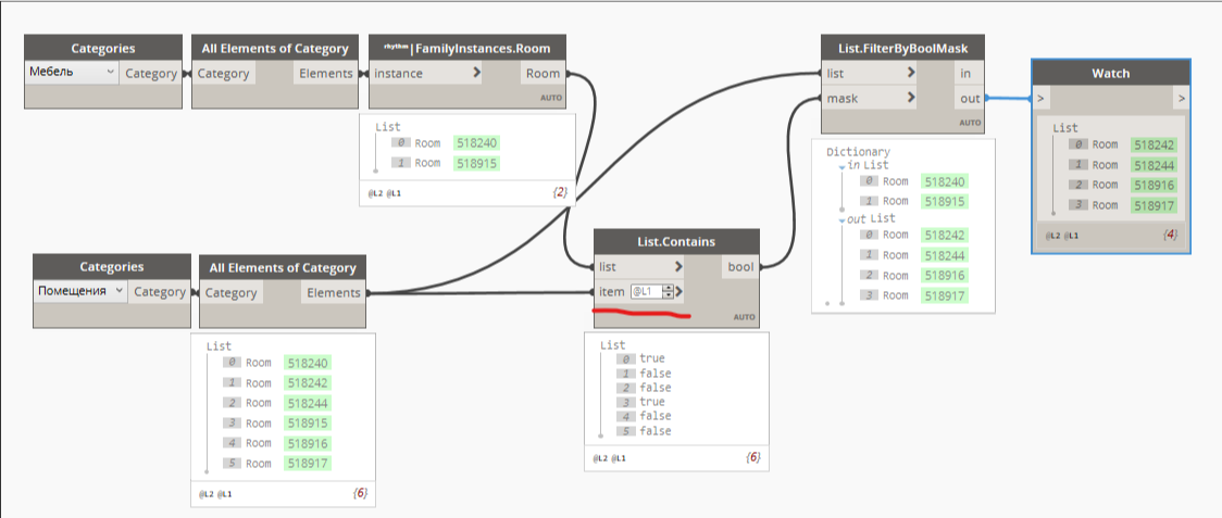

Добрый день! Нужна помощь более опытных коллег по цеху!
Есть кухни, в которых находится плита. Идея в следующем:
1) Найти все плиты, которые не в кухне.
2) Найти все кухни, в которых нет плиты.
И если с первой задачей я вроде справился, то вторая пока ни как не решается.. Может есть какие то идеи? Может на Python можно как то обойти?
Вот что у меня получилось
Ответ с форума Autodesk
Добрый день. Попробуйте организовать поиск способом, предложенным ниже. Получите список помещений, список плит и их помещения и проверьте по наличию значения в списке (обратите внимание на работу с уровнями).
На будущее советую прикладывать файл с элементами для тестирования. Так Вы съекономите время пользователей, которые захотят помочь в решении Вашего вопроса.
