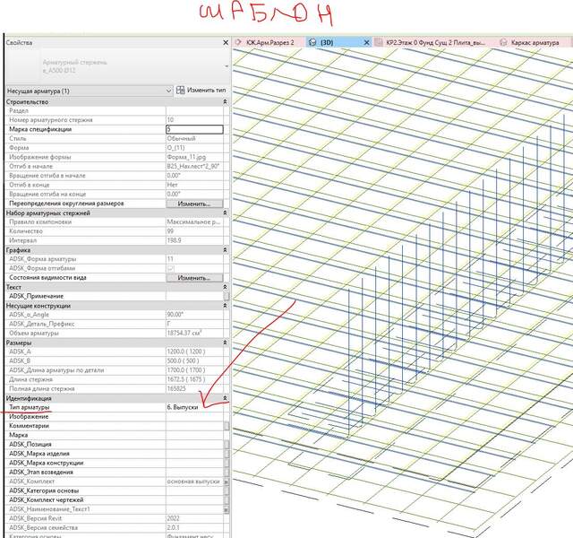

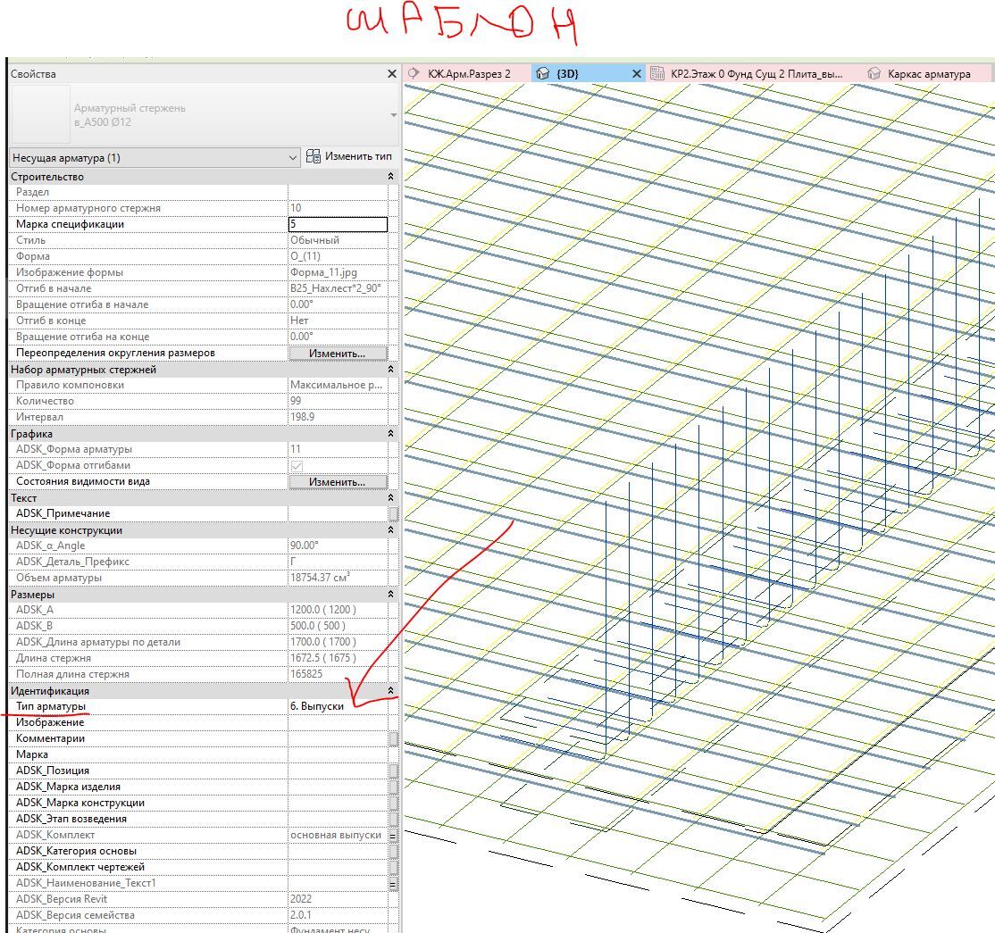

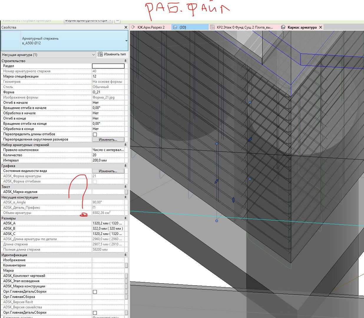

Добрый день. Пытаюсь перенести стандарты последнего шаблона КЖ на существующий рабочий файл. Проект АР создавался 5-6 мес назад, а сейчас хотелось бы армирование произвести в рамках существующего файла в соответствии с новым шаблоном. Ключевой параметр "тип арматуры" не появляется в свойствах стержня.
Вопрос АДСК шаблон 2
Вопрос АДСК шаблон 3
Подскажите, как правильно перенести все параметры шаблона на существующий проект?

Не так просто... там другой подход к арматуре.
Просто стандарты перенести может не помочь, так как там поменялись некоторые общие параметры. Которые были на типе стали на экземпляре и управляются через ключевую спеку.
В новом шаблоне новое:
- семейства (формы и ifc)
- шаблоны видов и фильтры
- спецификации
Проект, пожалуй, не стоит обновлять. А если есть свой шаблон, со своими наработками, то тогда имеет смысл.
Откуда куда переносить зависит от того сколько своих наработок.
Не очень понял. То есть существующий проект обновить до параметров нового шаблона КЖ невозможно? Только создавать новый проект на основе шаблона?
@leonidrusnak
Само понятие "обновить проект" не верное. Проект не обновляется до шаблона. Проект создается на шаблоне. И соответственно в нем присутствуют все настройки, которые были в вашем шаблоне изначально. Какие-то вещи можно переносить из других шаблонов через копирование стандартов проекта и шаблонов видов (в том числе для копирования спецификаций).
Как я выше уже написала, некоторые параметры проекта в предыдущей версии шаблона, которые были по типу, стали параметром экземпляров. Для того, чтобы параметр проекта перевести с типа на экземпляр, вам придется удалить параметр и добавить его вновь. При удалении, все значения параметров удалятся. В принципе это не страшно, так как после назначения типа арматуры через применение ключей, они заполнятся, но Вам нужно понимать, что для всей арматуры в проекте придется назначать ключ, а это не малая работа. Так же придется обновлять все загруженные семейства на новые, которые будут работать с учетом нового подхода.
Поэтому такие нововведения лучше делать в вашем шаблоне (если он у вас есть) или использовать новый шаблон от ADSK при создании новых проектов. А текущий проект лучше закончить в том виде, в котором вы его создавали.
