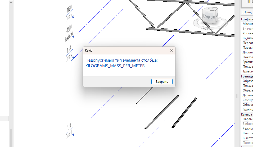

При попытке добавить семейство из библиотеки ADSK
выдаёт такую ошибку :

Вероятно, вы используете не верную версию семейства.
Какая версия ревит у вас и какая версия семейства?
Семейства библиотеки 2019 года не будут загружаться в 2021+
Понял , спасибо , тогда я иду искать папку с семействами 24 года

Вы не ответили на вопрос в какой версии ваши семейства.
Вы, вероятно, используете семейства из библиотеки к шаблонам 19 года.
Для 24 года была разработана библиотека только для шаблона КМ, и то, не потому, что там тип данных параметров поменялся. А потому что изменились размеры картинок для спецификаций металлопроката.
Ваша ошибка возникает, когда используются семейства 19 года в проектах 21+
taso Создатель темы 19.12.2024 09:50
Да , использовал версию библиотеки 2019 года в 24 ревите , сейчас всё супер
