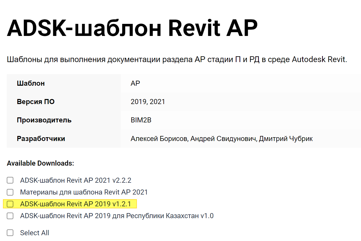

Сейчас скачивается только для ревит 2021...как получить для 2019?
Анастасия Кравцова Анастасия Кравцова 06.02.2026 17:03
Это сообщение было изменено 10 месяцев назад от Анастасия Кравцова
@pavel59
На страницах шаблонов есть версии и для 2019 и для 2021
