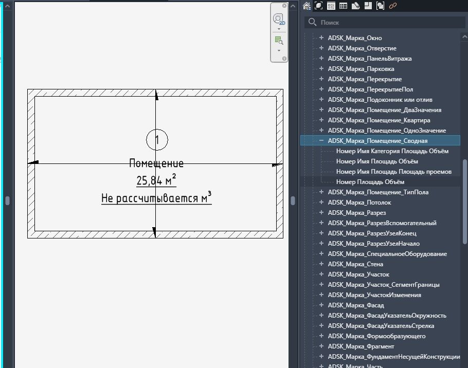

Добрый день!
Аннотационные обозначения / ADSK_Марка_Помещение_Сводная / все марки
Не рассчитывают куб.м.
марка
 В версии adsk_ru_shablonproekta_ar_r2019_v1.2.1 всё рассчитывает.

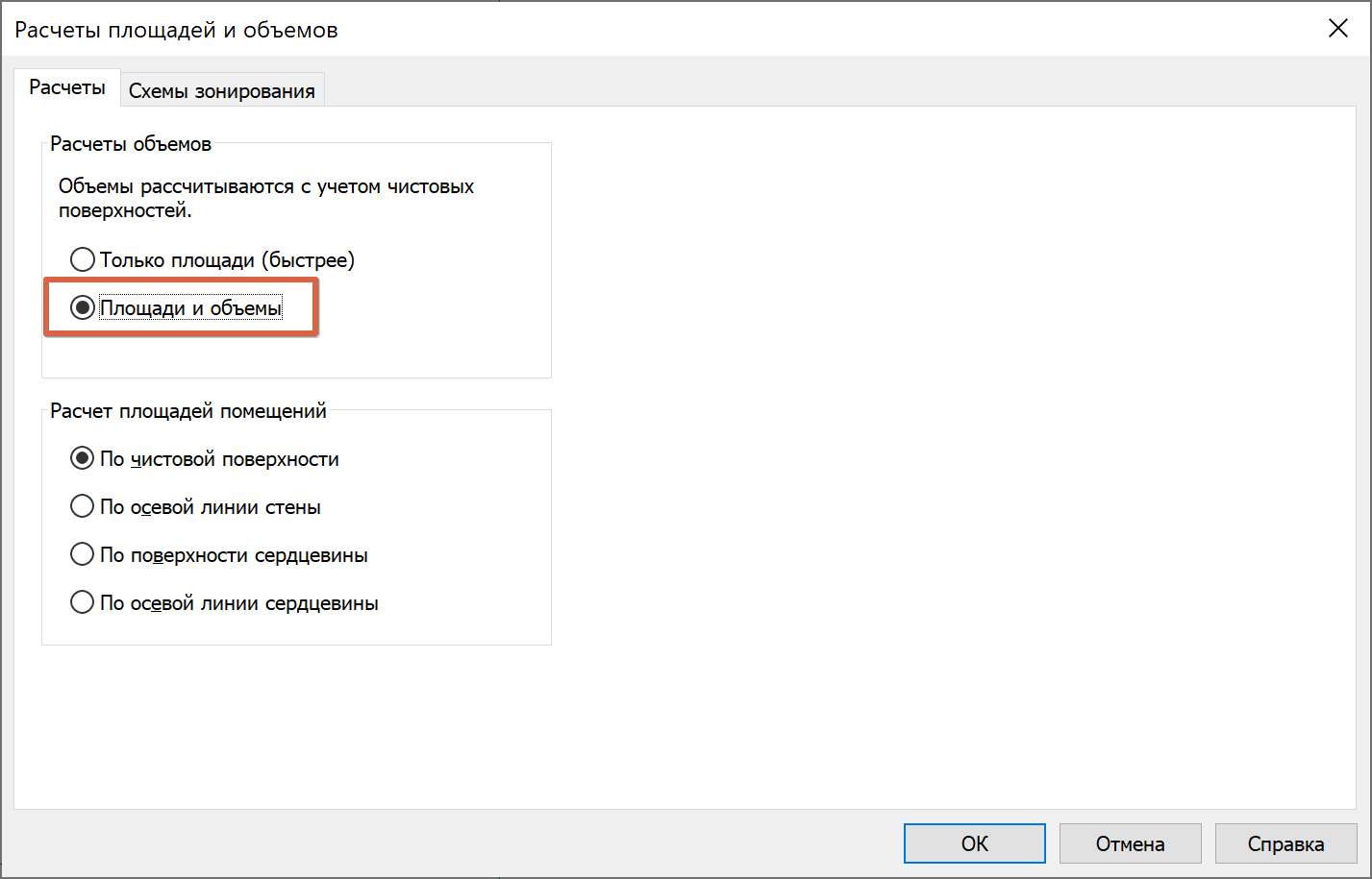

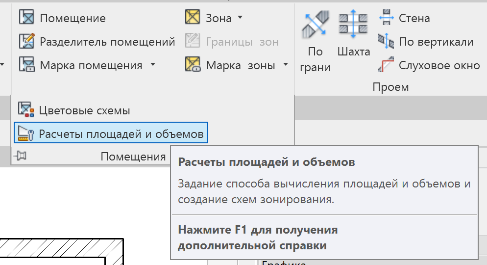

У вас просто не выставлены настройки для расчета объемов
