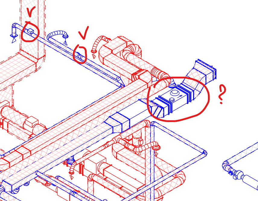

Добрый день.
При добавлении изоляции столкнулся с проблемой. На категории "оборудование" пропадает возможность добавления изоляции, хотя на арматуру воздуховодов изоляция добавляется без проблем (если к примеру семейство вентилятора перенести в категорию арматуры воздуховодов).
Для удобства оформления спецификации я всё что относится к вентустановке (шумоглушитель, фильтр и т.д.) перенёс в категорию оборудование. Теперь не могу добавить на них изоляцию, хотя по ТЗ она должна там быть. В теории можно написать примечание что изоляция на оборудовании условно не показана, но в спецификации изоляция на оборудовании соответственно так же отсутствует, что создаёт дополнительные проблемы.
Возможно ли добавить изоляцию на категорию оборудование или надо придумывать другие способы решения проблемы?

Для оборудования нет возможности задать изоляцию
