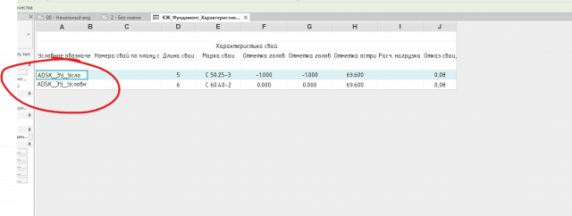

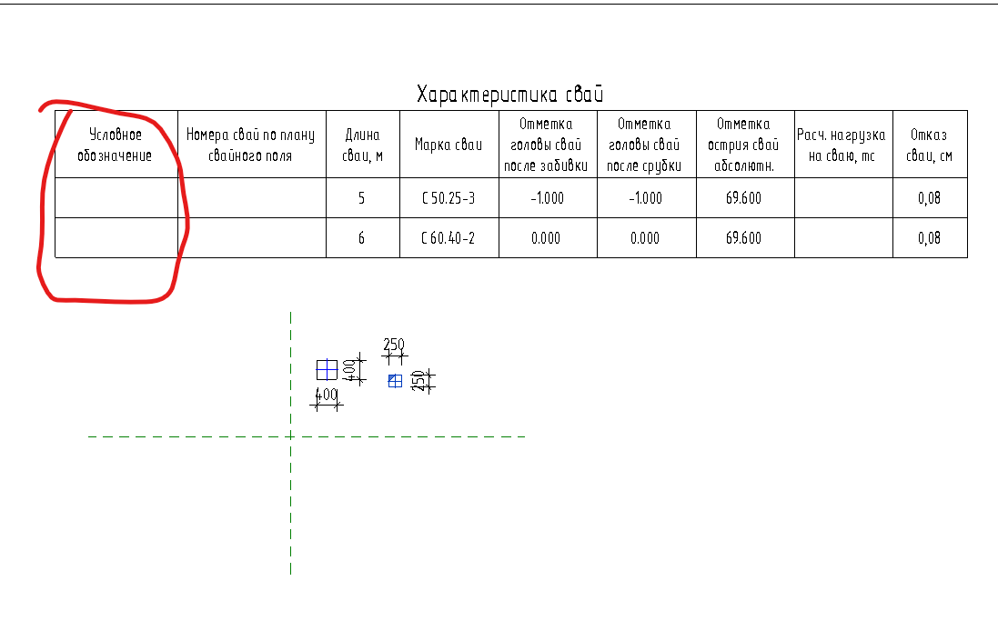

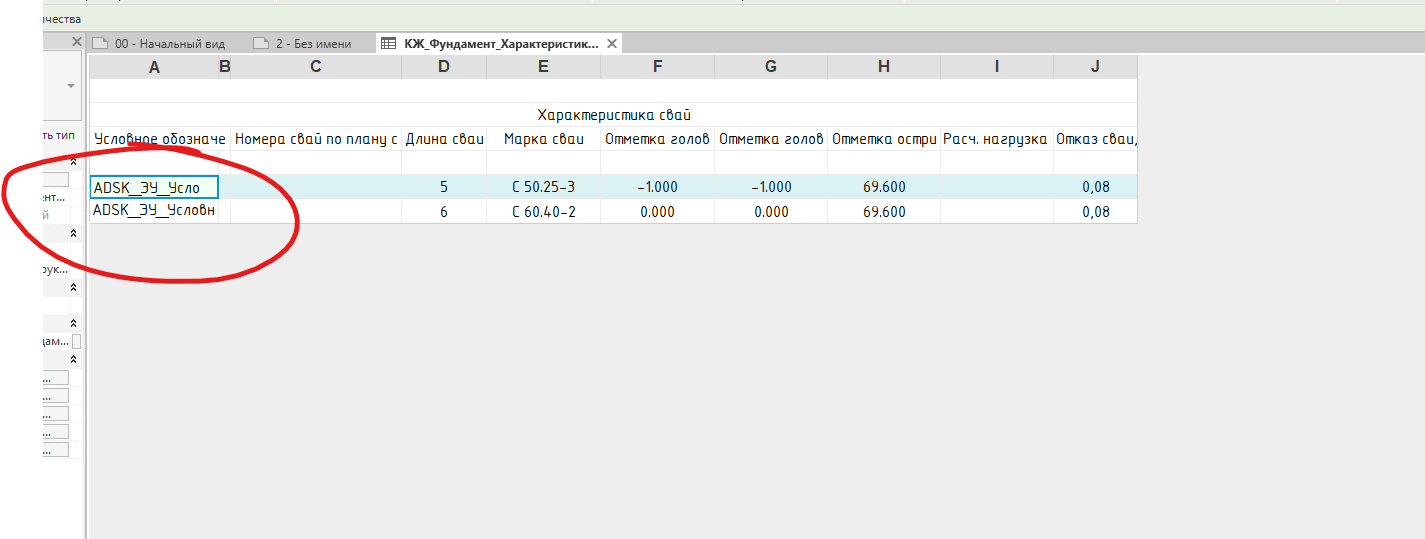

изучаю ревит, разбираюсь с шаблоном АДСК, столкнулся со следующей проблемной: при выводе характеристики свай на лист в спецификации отсутствует условное обозначение свай
при это в спецификации условные обозначения отображаются и возможно их редактирование в соответствии с семейством

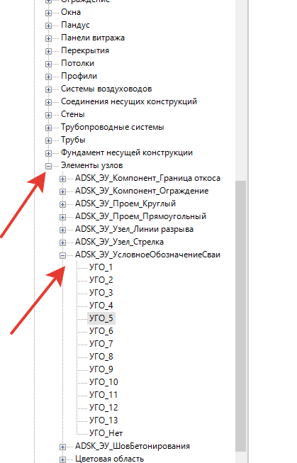

@quizz01 ну это потому что параметр, а не картинка. Параметр, который выбирает картинку.
Надо просто поверх спецификации на листе вытянуть чертежный вид например. А на нем с таким же именами повытягивать типы из семейства в категории "Элементы узлов". Сразу на все строчки сделать и на спецификацию наложить
