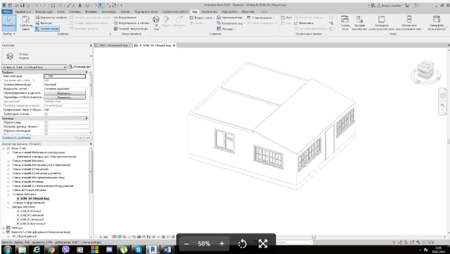

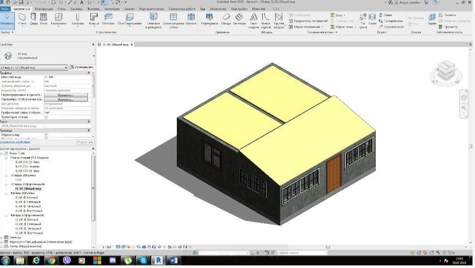

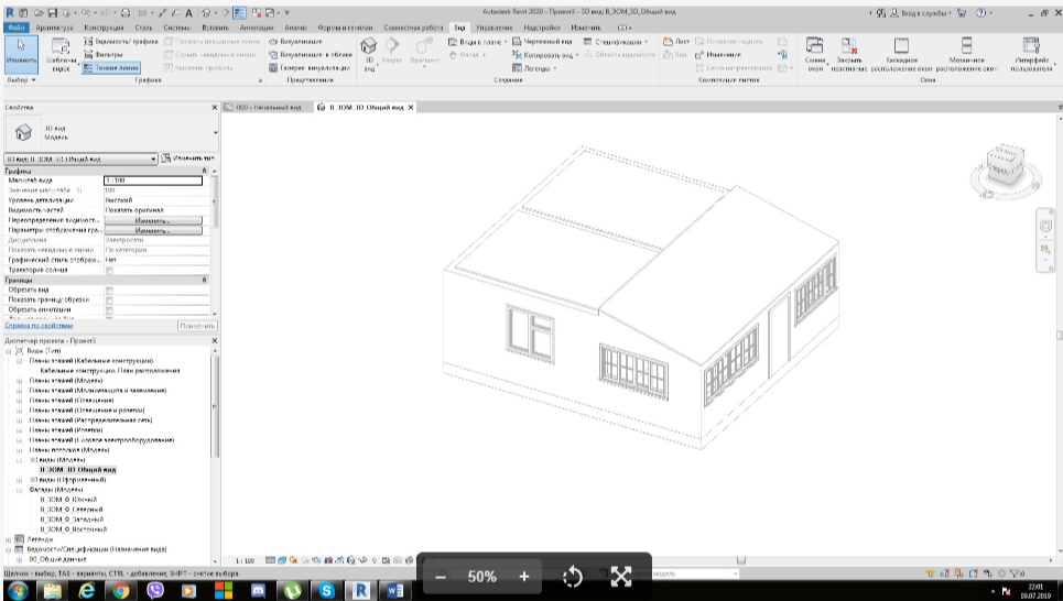

Добрый день, только начинаю разбираться с Revit использую шаблоны ADSK АР и ЭОМ. В АР начертил здание оно отображается в 3D в цвете с наложением текстур, а при подгруздке в шаблон ЭОМ просто линиями и оборудование ЭОМ видно через стены подскажите как настроить отображение в видимость/графика пытался переопределить не получается. Помогите разобраться.

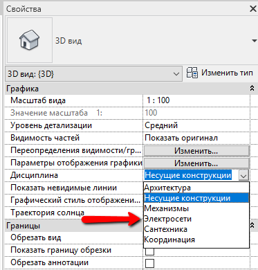

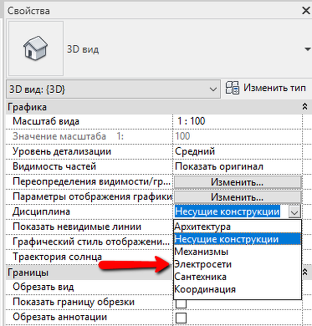

Скорее всего дело в дисциплине для видов.
В ЭОМ скорее всего стоит "Электросети"
