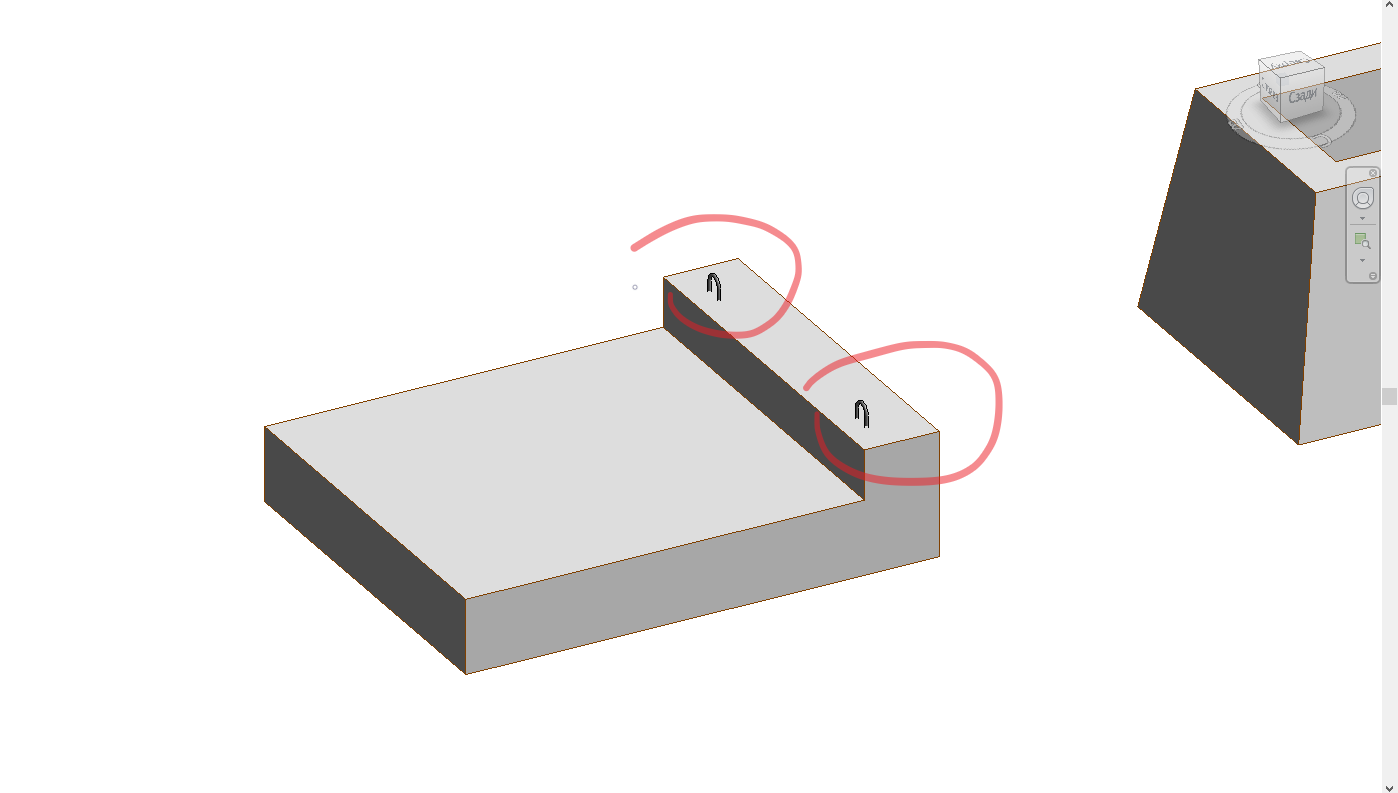

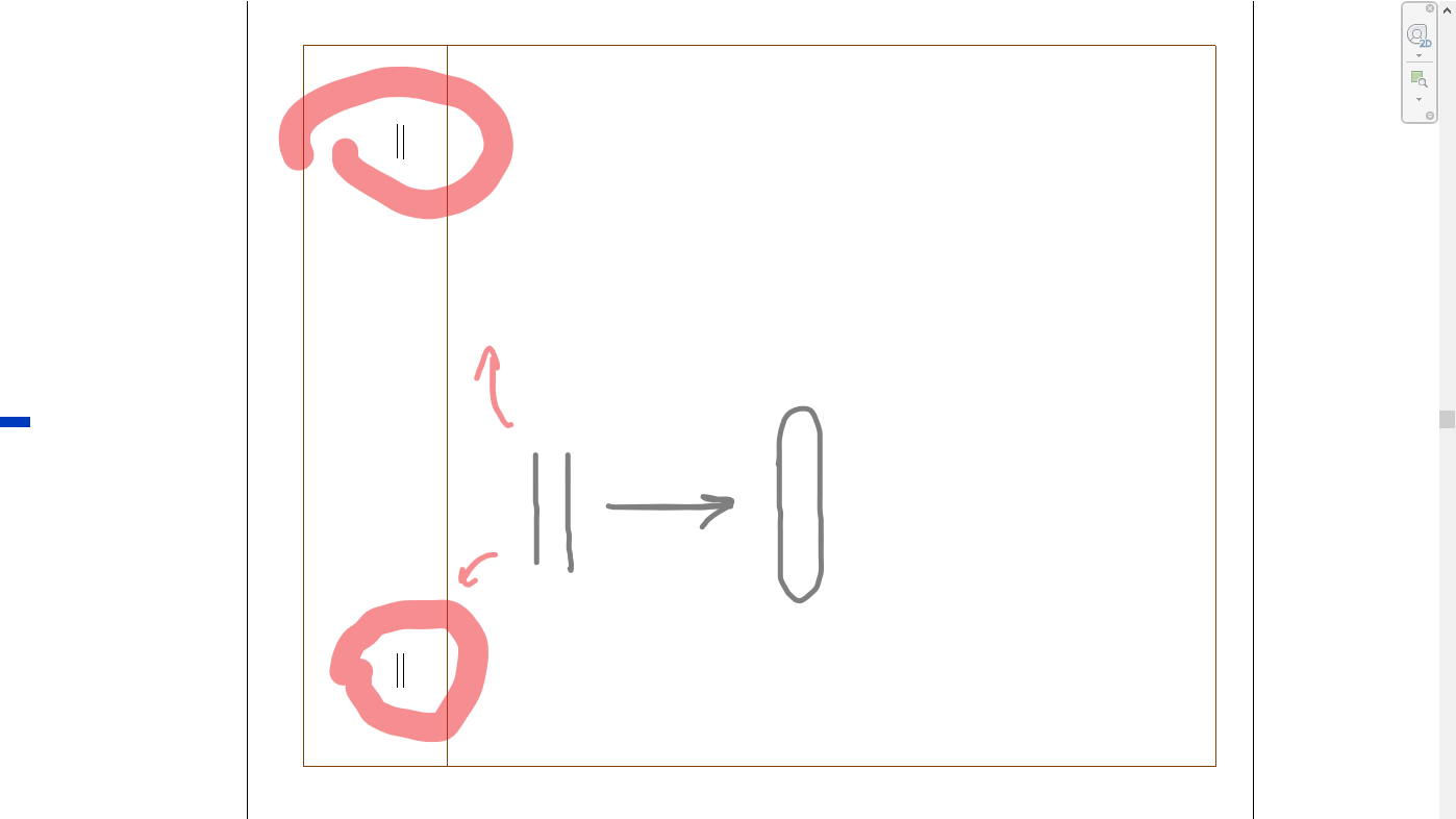

Замоделировал семейство фундаментов, зашел на вид сверху...и немного удивился не верному отображению линий. как исправить чтобы это был овал, а не 2 отдельные полоски?

@abyss-the-night Вообще так всегда у семейств с закруглениям, поэтому надо дорабатывать такие семейства линиями детализации внутри самого семейства (в данном случае в семействе самой петли)
2
@abyss-the-night Он не любит показывать скругления, не только в загружаемых.
  1. В вашем случае можно попробовать сделать отверстия в местах крепления арматуры, это позволит сохранить разные материалы у бетона и петли
  2. Если материалы не нужны можно просто соединить петлю и блок одноименной командой
