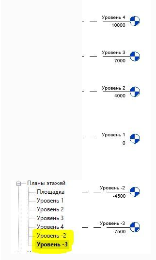

Доброго времени суток.
При создании уровней я вижу их странное положение в Диспетчере:
несмотря на то что уровни -1 и -2 были созданы ниже 1-го этажа(то есть по логике они имеют отрицательную отметку) в Диспетчере я вижу их в списке выше самого верхнего этажа. На разрезах - они внизу.
Скрины прилагаю.
Как сделать так, чтобы в Диспетчере проекта уровни отображались правильно, в соответствии с физическим расположением?
Чтобы в диспетчере сделать расположение планов в соответствии с их физическим положением, надо в организации браузера в сортировке делать не по "Имени вида", а по "Связанному уровню".
Ну и соответственно по убыванию или возрастанию. Я обычно делаю по убыванию, чтобы как бы снизу вверх было, типа как строится здание
