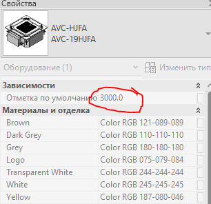

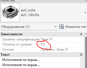

Подскажите еще, при выборе элемента с семейства в свойствах указано отметка уровня 3.000, но как я только добавлю элемент на 3д вид, либо на план, то отметка становится серая и нельзя изменить, можете подсказать в чем вопрос?
Нужно смотреть как сделано ваше семейство
Что вы выбираете при размещении. Если оно на рабочей плоскости, то какую рабочую плоскость вы выбираете.
Там целая куча нюансов может быть

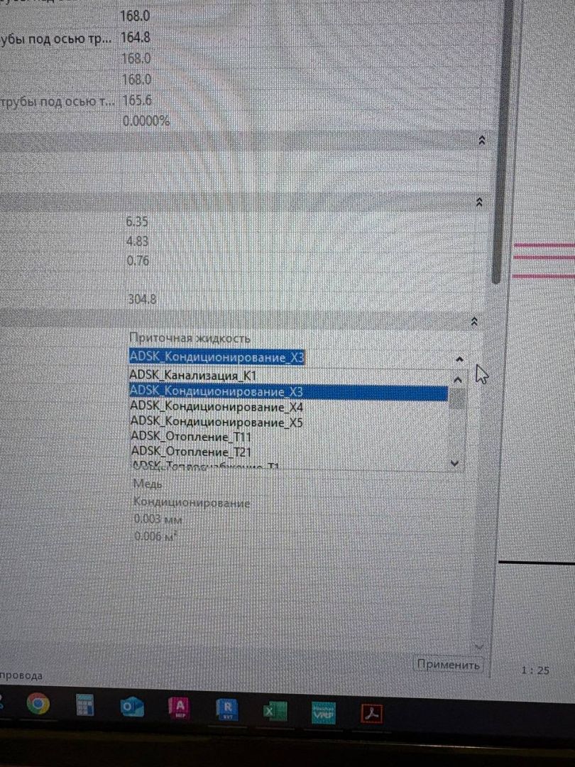

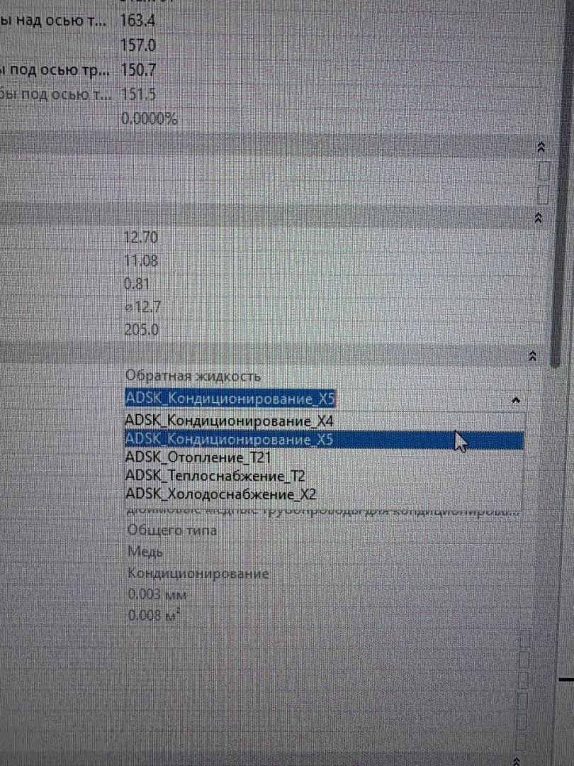

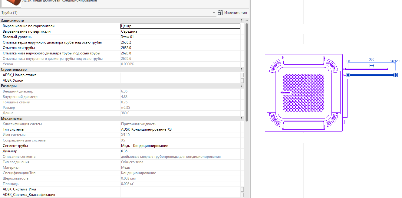

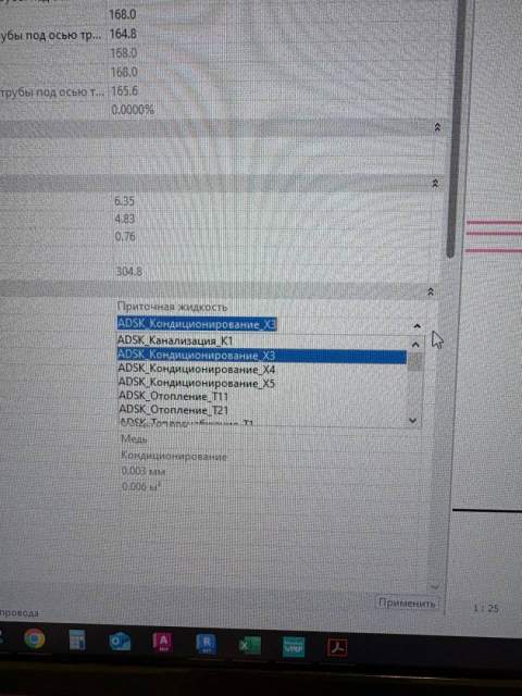

С этим всем разобрался, все получилось, но у меня теперь опять проблема, при добавления оборудования (кондиционера) я нажимаю рисовать трубу и он не дает мне выбрать все Типы системы, если я просто медную трубу рисую, то там можно выбрать, а если привязки трубы пошла от кондиционера, то либо тип дают (Х3 и Х4) либо (Х4 и Х5) Х3 либо Х5 зависит от того, какой последней трубой рисовал, это как-то можно исправить? Тобишь получается у меня диаметры меняются, а классификация системы медной трубы остается, либо обратка либо подача, скриншоты приложил
photo 2025 10 14 16 41 19
photo 2025 10 14 16 41 18
Это сообщение было изменено 1 месяц назад от Akella26
По системам я вам особо не подскажу, так как не проектирую инженерные системы.
Но однозначно нужно разобраться с тем как работают эти сами системы в ревите. На сколько я знаю, бывает, что появляются какие-то наслоения из этих систем, и нужно за этим следить. Возможно, в кондиционере как-то не правильно заданы коннекторы (соединители), может еще что-то.

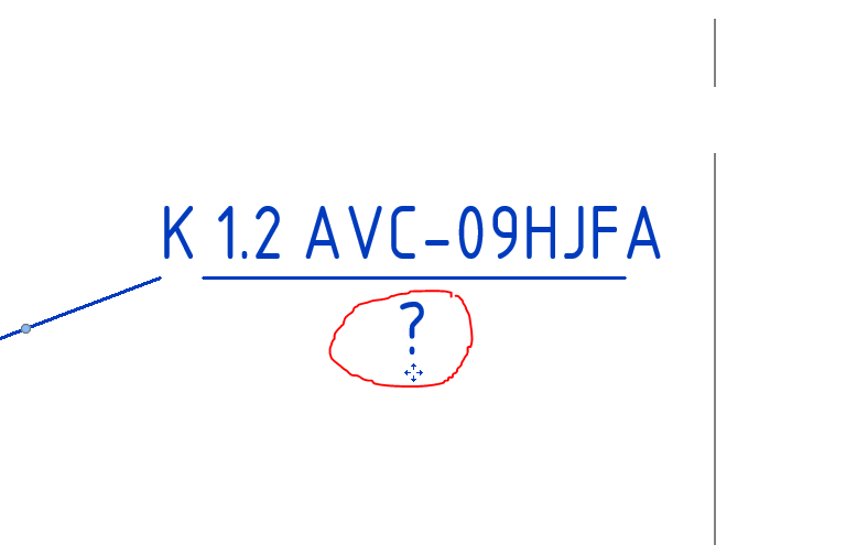

Подскажите еще, вот выноска, под ней вопрос, как вместо вопроса написать свой текст?
это выноска или марка? Если марка, то какая? Смотрите в марке какой параметр выводится в нижнюю часть и проверьте есть ли у вашего элемента этот параметр и заполнен ли он
