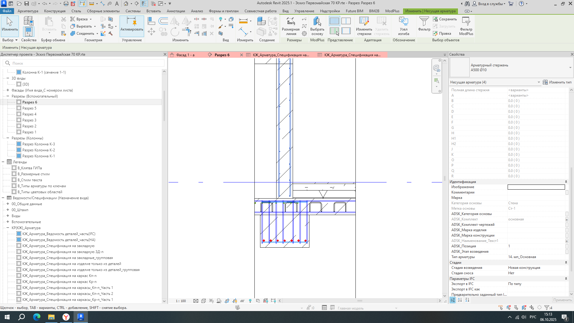

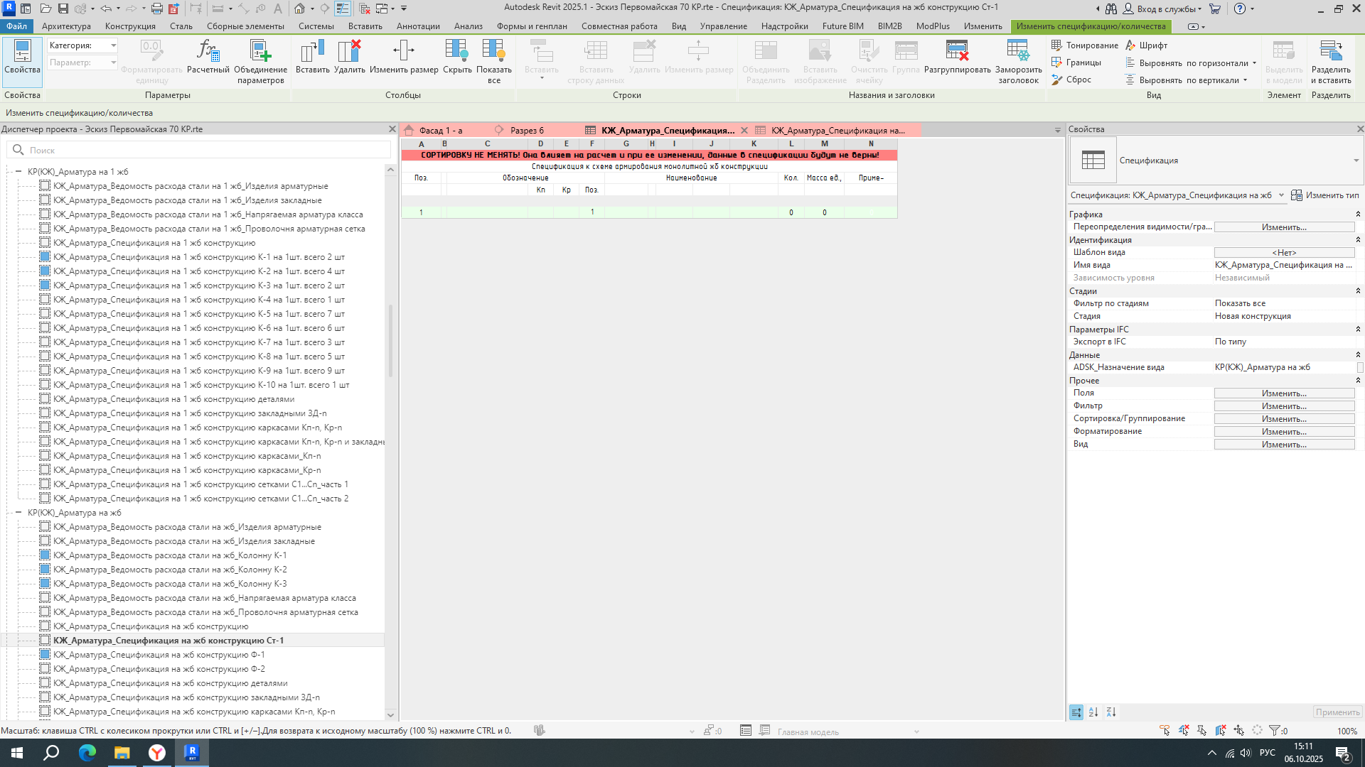

[Решено] Шаблок КЖ. Добрый день! Подскажите, пожалуйста в чем может быть проблема? Армирую по площади, арматура в спецификации не считается, метка основы есть, основная в мп выбрана.

у армирования по площади берется всегда самая первая форма в списке, поэтому в шаблоне определенная система наименования форм.
Ваша форма вообще не из шаблона. Ее нужно удалить. И вообще все "левые" удалить, и тогда у армирования по площади возьмется форма О_1. Та, которая и должна быть

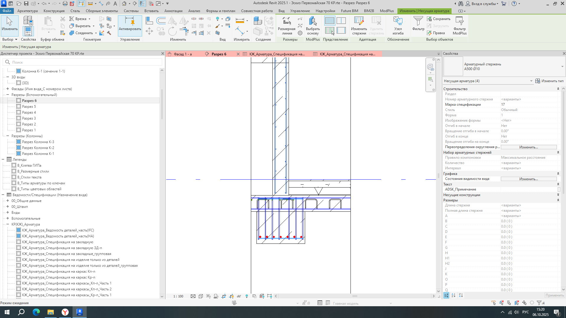

@kristina-selezeneva
Скорее всего вы использовали формы не из шаблона и у них нет нужных параметров.
Используйте формы из шаблона и все посчитается

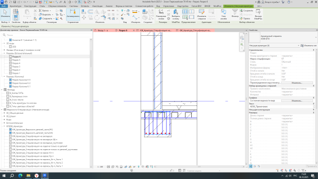

Kristina Selezeneva Создатель темы 06.10.2025 15:22
@askravcova а как поменять форму арматуры в армирование по площади? там стоит форма 1, стиль обычный
