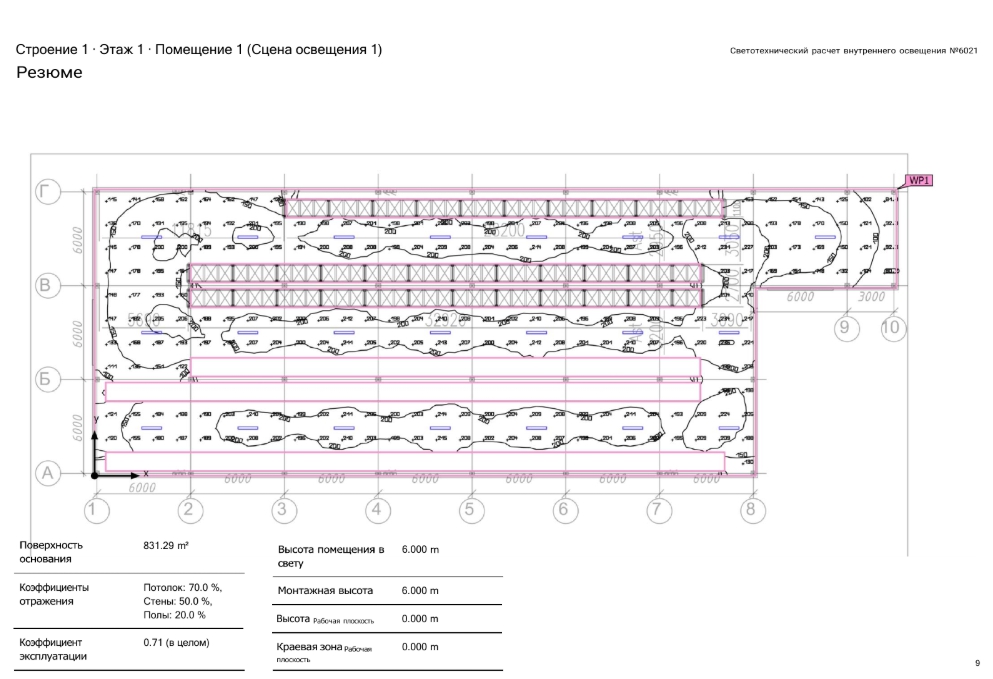

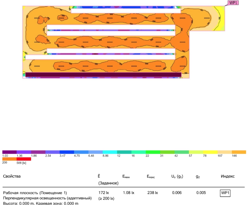

Всем привет, нужна консультация или взгляд со стороны. Хотим заменить освещение на складе, обратились к этому производителю - терра. Они нам сделали вот такой просчет, что скажете насколько адекватно текущее решение при данных параметрах.
Заранее спасибо.
план1
план2
