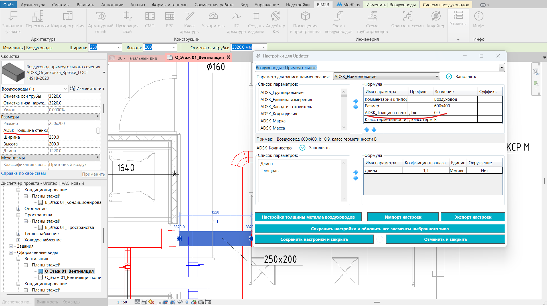

Столкнулся с такой проблемой, что апдейтер не заполняет по шаблону ни один из указанных параметров ADSK и соответственно ADSK_Наименование. Ни в платной, ни в бесплатной версии.При этом формулы для пересчета длины и площади работают корректно. Revit 2023
В чем может быть проблема?

у вас на скрине вы хотите заполнить параметр ADSK_Наименование, при это параметр ADSK_Толщина стенки у вас пустой.
Вы ожидаете, что апдейтер вам толщину стенки будет заполнять? Апдейтер заполняет параметр, который указан в настройках по формуле. Если Наименование не заполняется, то, возможно, это происходит потому, что не все параметры, участвующие в формуле имеют значение
Попробуйте заполнить ADSK_Толщину стенки и посмотрите, будет ли заполняться ADSK_Наименование.
Плюс в новой версии апдейтера, на сколько я помню, сделан встроенный параметр толщина стенки. Посмотрите видео с описанием работы плагина для инструмента апдейтер
