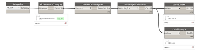

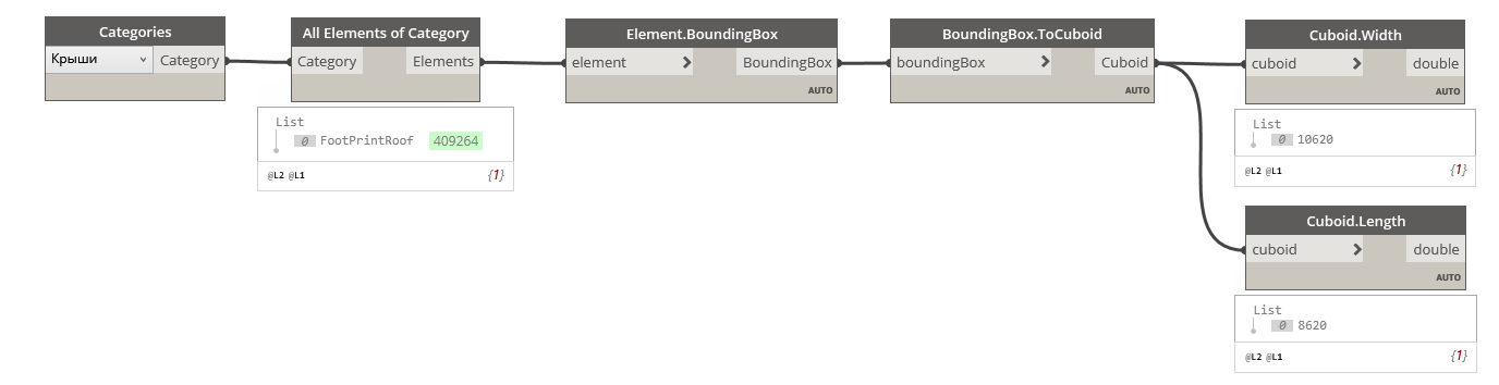

Если необходимо узнать габариты кровли, то можно попробовать вот такой способ, но это только для простых форм
Габариты крыши

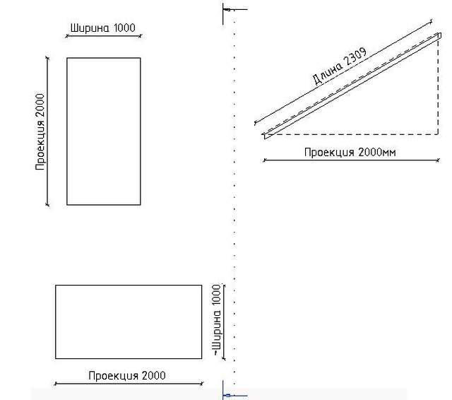

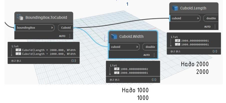

можно и через Cuboid, но при повороте крыши длина стоновится  шириной см. Рис
