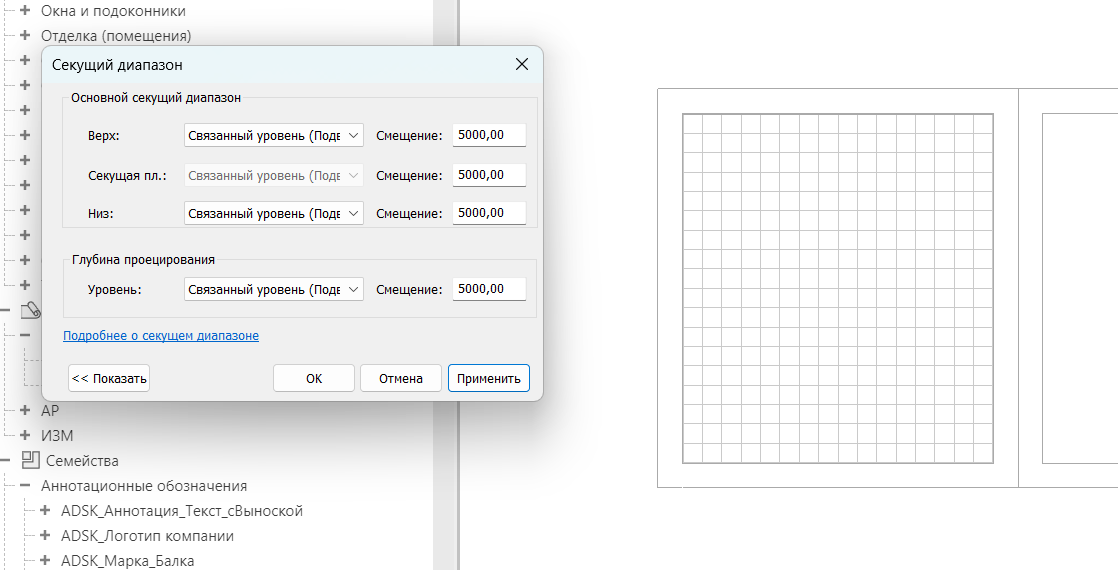

Добрый день
Вопрос такой:
Перекрытия видны независимо от того, какой принят секущий диапазон
Я меняю самые разные значения, но перекрытие все равно выделяется
Подскажите, пожалуйста, как решить проблему?

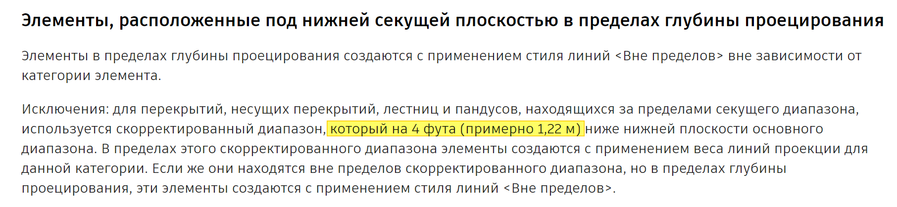

Для перекрытий, лестниц и пандусов, находящихся за пределами секущего диапазона, используется скорректированный диапазон, который на 4 фута (примерно 1,22 м) ниже нижней плоскости основного диапазона. В пределах этого скорректированного диапазона элементы будут видимы, даже если они не попадают в секущий диапазон
Это описано в справке от Autodesk

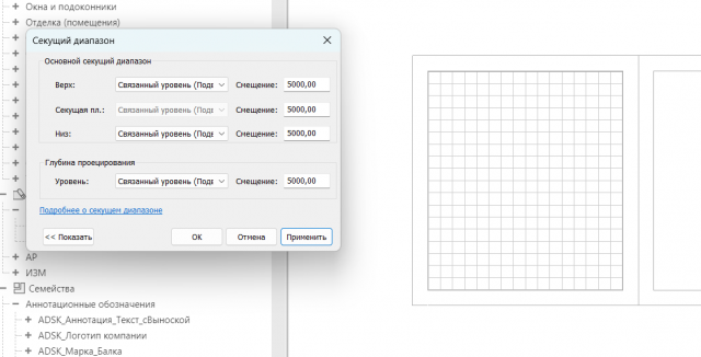

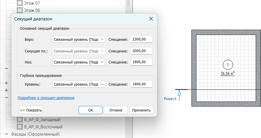

Безусловно, я знаю об этом правиле
Но это работает в проекте без шаблона, а в проекте с шаблоном - нет
Не совсем понимаю причем тут шаблон. Это работает всегда
