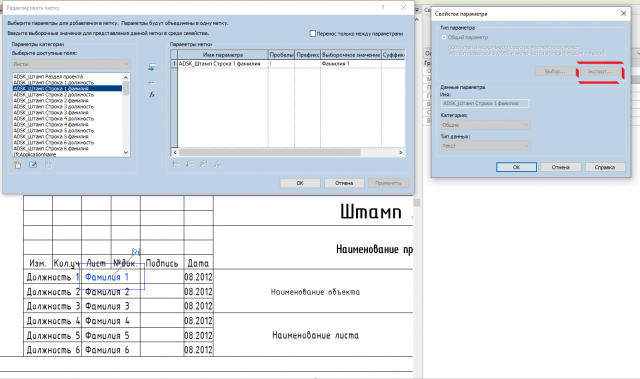

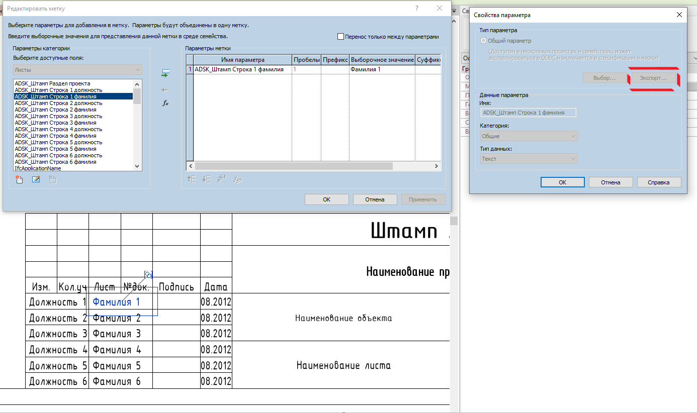

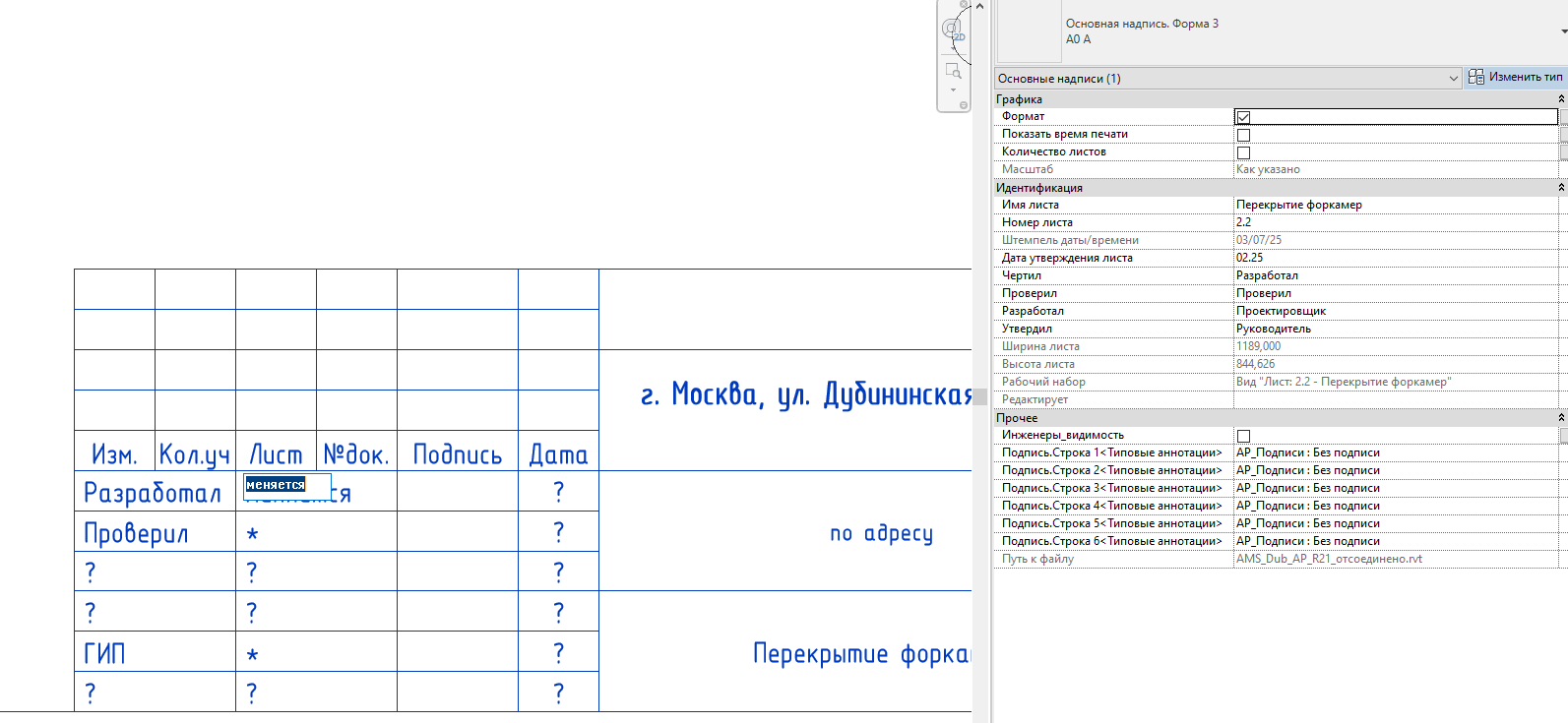

Необходимо, чтобы на каждом листе были разные фамилии, но параметр, отвечающий за заполнении фамилии попадет в типоразмер(?) и везде фамилии одинаковые на листах.

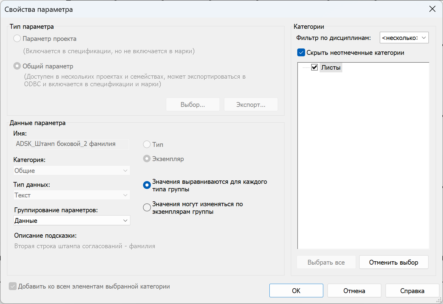

Проблема в семействе: изменение фамилии доступно только через редактор строки непосредственно на листе(см.скрин), а вот параметр который отвечает за строку "ADSK_Штамп Стройка 1 фамилия"(метка) нельзя не отредактировать, не экспортировать для изменения(см.скрин). Семейство прикреплено ниже, но мне бы понять как метку отредактировать и вынести параметр в ФОП, почему он не активен?
@ksen1ya

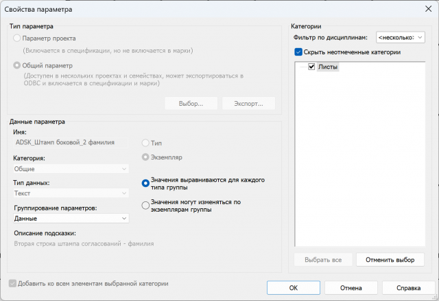

Параметр не экспортируется, потому что он есть у вас в ФОП
То как будут заполняться параметры в проекте зависит от того какие настройки у этого параметра в проекте.
Проверьте как у вас с проекте настроено. Я создала пустой проект и загрузила в него ваш штамп. Все фамилии меняются
