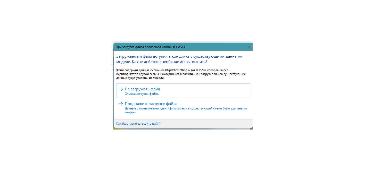

Добрый день! Моделирую проект в шаблоне АДСК ОВ. Используется три типа трубы, сшитый полиэтилен, полипропилен под приварку и стальные водогазопроводные трубы. Все трубы загружены в проект АДСК Модулями с сайта Бим2БИ. Пока работаю с полипропиленом и сшитым полиэтиленом все в порядке. Как только пытаюсь начертить стальную трубу Ревит тут же закрывается. Подскажите пожалуйста что делать?

не надо до 2025. Вам нужно хотфиксы установить для 2024 до последней версии. Я не помню с какого обновления это починили. Для 2024 последнее обновление 2024.3.4.

а у вас плагин BIM2B установлен?
да.конечно
какая версия ревит у вас?
2024
Это ошибка версии ревит. Вам нужно обновиться до последней версии. Поставить все хотфиксы
не хотелось до 2025 обновлятся. А больше никаких вариантов?
