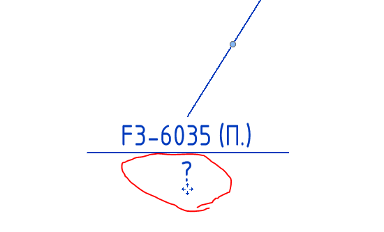

Добрый день, у меня 5 одинаковых кондиционеров, при маркировки категории указывается наименование, как мне сделать, чтобы вписать туда имя системы, это либо создавать новый тип, или есть другой способ? Чтобы не делать 5 разных типов кондиционеров. Если не делать новый тип, то маркируются все 5 кондиционеров К1 и наименование.
Так же до этого задавал вопрос, при маркировки элемента есть вопрос, как мне туда вписать информацию, я так понимаю, что это можно использовать как номер системы или вписать какой-нибудь текст, который мне необходим.
ис
@akella26
Если ваши кондиционеры подключены к разным системам, то выводите в марку параметр с именем системы.
