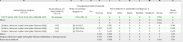

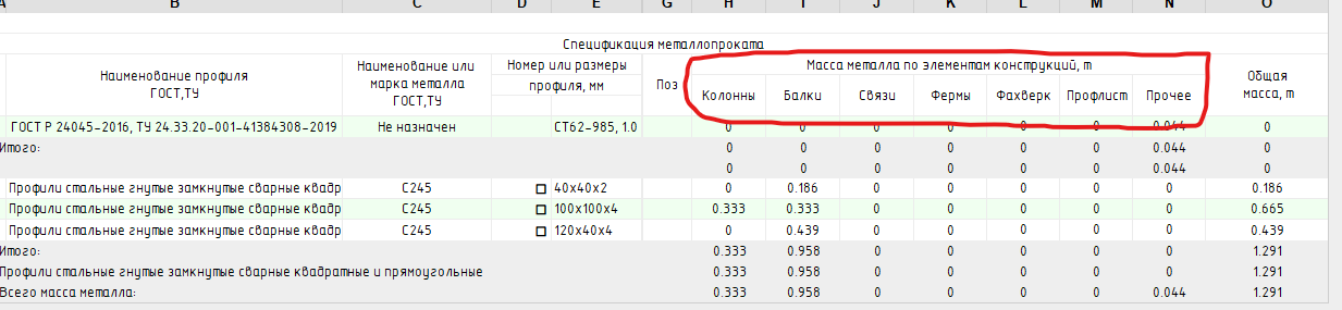

Подскажите , как добавить новые стобцы в спец завязанные с общим параметром ADSK_Группа конструкции.
И 2 вопрос. Как вывести в спец профлист

1. Про то как добавлять столбцы есть статья, прочитайте в ней. Там на примере ВРС, но сути не меняет.
2. Профлист у вас в какой категории? Есть ли у него все необходимые параметры? Посмотрите на каких параметрах построена спецификация, какие параметры отфильтровывают элементы. Назначьте значения для этих параметров в профлисте и он появится в спеке.
